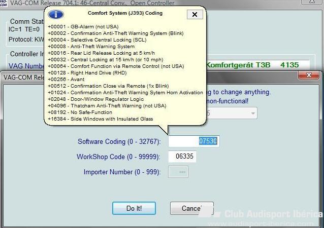

Cuando entras con el Vag Com en el módulo 46, tienes que pinchar en la función 07 CODING. te saldrá esta pantalla
Tienes que sumar al que tienes estos dos.
+ 16 Cierre del maletero al superar los 5 km/h
+ 32 Cierre de todas las puertas al superar los 15 km/h. Al quitar el contacto y sacar la llave del bombín, automáticamente, se desbloquean todas las puertas. Para desploquearlas manualmente, pulsar el botón que hay en la puerta del conductor o tirar de la manilla de apertura 2 veces. En caso de accidente las puertas se liberan automaticamente.
