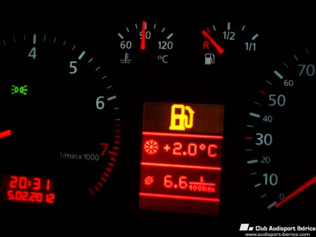

zanusix Publicado 6 de Febrero del 2012 Denunciar Publicado 6 de Febrero del 2012 Aprovechando el finde he cambiado el termostato de liquido refrigerante, ya que en autoposta la temperatura del motor bajaba a 60 grados. Creo que me ha mejorado el consumo, porque he hecho un viaje de unas 3 horas a velocidad media de 100km/h y me he sorprendido del consumo que me ha marcado. Vamos mi a3 1.8 125cv es un mechero (en caretera). Responder
Hasharii Publicado 6 de Febrero del 2012 Autor Denunciar Publicado 6 de Febrero del 2012 (editado) Te consume lo que el mío en ciudad Por cierto, qué tal la aventura con el tornillo puteante? Editado 6 de Febrero del 2012 por Hasharii Responder
zanusix Publicado 7 de Febrero del 2012 Denunciar Publicado 7 de Febrero del 2012 Bastante bien, lo hice con le caraquilla, el alrgo y el cardan, pero el tornillo lo sujete con un poco de cinta aislante al vaso de 10. Por cierto me he cargado la varilla del aceite al poner la. Responder
