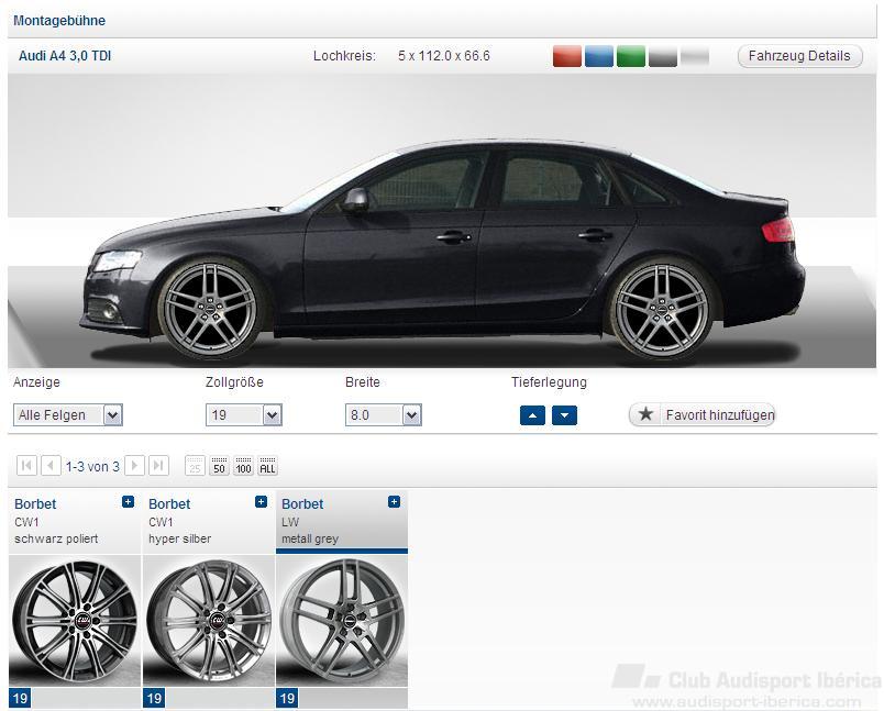

MXL Publicado 2 de Febrero del 2012 Denunciar Publicado 2 de Febrero del 2012 Hola!!, he visto estas llantas para mi coche, pero no se si le sentaran bien, que opinais??, y lo mas importante, que et le pondriais?, me las ofrecen con et30 y la llanta es 19x8, la de origen es la structure en 17x7.5 et45, he buscado por el foro, pero no he encontrado nada concluyente...un saludo y gracias de antemano En la página de la marca, tienes un configurador de llantas. http://www.borbet002.mx-live.com/default.aspx Creo que lo que buscas es esto..además, te permite escoger color y bajar el coche hasta el suelo, ja ja Son chulas, quizás muy parecidas a las del Seat Exeo... Responder

Mac__Bein Publicado 2 de Febrero del 2012 Autor Denunciar Publicado 2 de Febrero del 2012 ostras que puntazo el configurador!!,jejejeje, no lo habia visto....la verdad es que no las habia visto puestas, y quedan de vicio....el caso es que en el programa me dice que el et es 30... y la foto sin bajar nada, solo con la suspension de serie del 3.0...que creo que es la sport...jejej Responder
Mac__Bein Publicado 2 de Febrero del 2012 Autor Denunciar Publicado 2 de Febrero del 2012 (editado) c*** que chapuza de foto,jejejejeje, haber ahora el problemon es que el de la tienda me dice que le comentan en fabrica que para mi coche es et50!, y solo las fabrican en et50, et30, y et35...que hago???, no quiero cagarla.... Editado 2 de Febrero del 2012 por Mac__Bein Responder
