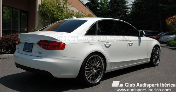

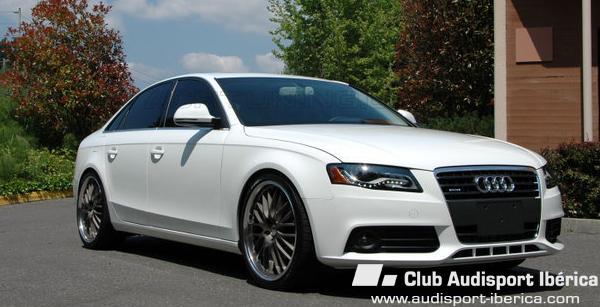

Super-Raton Publicado 6 de Febrero del 2012 Denunciar Publicado 6 de Febrero del 2012 (editado) Adjunto un para de fotos de un B8 con llantas de 20" y ET35... La garganta de la llanta de las fotos no la conozco pero sera seguro superior a 8"... Esto quiere decir que la tuya en 19" con ET35 quedara un poco mas hacia dentro que la de las fotos... Saludos! Editado 6 de Febrero del 2012 por Super-Raton Responder

Super-Raton Publicado 7 de Febrero del 2012 Denunciar Publicado 7 de Febrero del 2012 novedades en el caso, me acaba de llamar el distribuidor de borbet, ahora resulta que solo hay para mi buje, llantas de et30, con centrador de 70 y pico a 66,6, creo que va a quedar fino...espero que no salga mucho para afuera....haber si voy a tener que abrir aletas...jejejej :shocked: Esperamos noticias... Y FOTOS!!! Saludos! Responder
