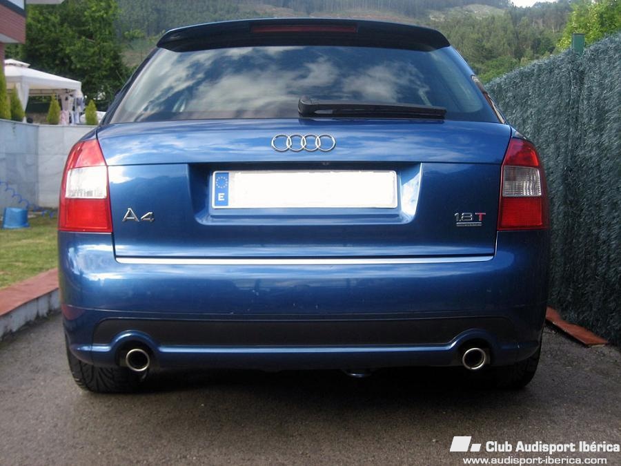

Argentum Publicado 26 de Febrero del 2015 Denunciar Publicado 26 de Febrero del 2015 A mi se me ha ocurrido lo siguiente... y si se tapa la separación que hace el difusor con la parte que va en color de la carrocería con masilla, y después se pinta todo negro mate? Yo creo que sería lo más parecido a un culo S4 por bastante menos dinero... Se habla por ahí de una cinta autoadhesiva que no se qué carajo es. Alguien me lo explica? Para poner la trasera Sline simplemente habría que comprar la pieza 8E9 807 521 G GRU o me faltaría algo más? He visto los difusores de B7 acoplados al paragolpes original pero me parece bastante pegote la verdad... Responder
Serjio Publicado 27 de Febrero del 2015 Denunciar Publicado 27 de Febrero del 2015 A mi se me ha ocurrido lo siguiente... y si se tapa la separación que hace el difusor con la parte que va en color de la carrocería con masilla, y después se pinta todo negro mate? Yo creo que sería lo más parecido a un culo S4 por bastante menos dinero... Se habla por ahí de una cinta autoadhesiva que no se qué carajo es. Alguien me lo explica? Para poner la trasera Sline simplemente habría que comprar la pieza 8E9 807 521 G GRU o me faltaría algo más? He visto los difusores de B7 acoplados al paragolpes original pero me parece bastante pegote la verdad... Argentum lo que tu dices esta muy bien, pero al ser una parte que por desgracia recibe muchos toques aparcando imagino que la masilla acabaría saltando al cabo de un tiempo y parecido a una S4 solo tendría que es "una pieza". La S4 es mas abombada y en la zona de las colas lleva un pequeño relieve. Para poner la s.line necesitas la referencia del berlina, la que has puesto es la del avant y no te vale, pero si, con solo la referencia correspondiente te valdría y luego si quieres la pegatina va con otra referencia. Un saludo Responder
Argentum Publicado 27 de Febrero del 2015 Denunciar Publicado 27 de Febrero del 2015 Me confirmas la referencia del berlina? Y la pegatina para qué vale? Eso es lo que no entiendo. Responder
Serjio Publicado 27 de Febrero del 2015 Denunciar Publicado 27 de Febrero del 2015 Me confirmas la referencia del berlina? Y la pegatina para qué vale? Eso es lo que no entiendo. PARACHOQUES TRASERO INFERIOR S-LINE B6 AVANT - UNA SALIDA 8E9 807 521 F GRU 148 € - DOS SALIDAS 8E9 807 521 G GRU 148 € - SIN SALIDAS 8E9 807 521 H GRU 148 € BERLINA - UNA SALIDA 8E5 807 521 F GRU 148 € - DOS SALIDAS 8E5 807 521 G GRU 148 € - SIN SALIDAS 8E5 807 521 H GRU 148€ Los precios han subido un poco, cuando lo monte yo estaba sobre los 180€ si no recuerdo mal. La pegatina es simplemente estetica. LÁMINA AUTOADHESIVA PARACHOQUES TRASERO S-LINE - 8E9 807 800 B (RECTA) - 8E9 807 800 A (2 SALIDAS) Responder

Argentum Publicado 27 de Febrero del 2015 Denunciar Publicado 27 de Febrero del 2015 La dichosa lámina autoadhesiva es lo negro que se pega encima del contorno de los escapes? Y si lo pinto yo todo en negro directamente no conseguiré lo mismo? Responder
loren27x Publicado 27 de Febrero del 2015 Denunciar Publicado 27 de Febrero del 2015 Si pintas solo la parte de la pegata te quedara parecido al s4, lo he visto a algún forero y no queda mal en negro mate Responder
Argentum Publicado 27 de Febrero del 2015 Denunciar Publicado 27 de Febrero del 2015 Entonces la pegatina es lo que marco en la foto? Pero repito, si yo pinto el difusor entero de negro, esa pegatina ya no me hace falta, no? Responder
loren27x Publicado 27 de Febrero del 2015 Denunciar Publicado 27 de Febrero del 2015 Si vas a pintar la parte del difusor de negro(la de las salidas de escape) para que quieres la pegatina... Ya no la necesitas Responder
loren27x Publicado 27 de Febrero del 2015 Denunciar Publicado 27 de Febrero del 2015 Y si la pegatina es lo que ves en negro en la foto Responder
Argentum Publicado 27 de Febrero del 2015 Denunciar Publicado 27 de Febrero del 2015 Bieeen! Por fin me queda claro jajaja Pues entonces solo tendré que comprar el paragolpes, y pintar el difusor. El difusor se puede desmontar para pintarlo cómodamente? Responder
loren27x Publicado 27 de Febrero del 2015 Denunciar Publicado 27 de Febrero del 2015 Eso si que no se ,creo que no ,parece que si por la linea que lleva ,de todos modos no estoy seguro, donde te lo has pillao si se puede saber y precio Responder
Serjio Publicado 27 de Febrero del 2015 Denunciar Publicado 27 de Febrero del 2015 A ver, Ivan por ejemplo lleva pintado la parte de la pegatina e incluso algo mas hacia abajo. Olvidaros de parecidos del s-line con el S4, por mucho que se haga no se parecen en nada. Recordar que lo que se vende es toda la parte inferior del paragolpes, vamos, lo que es la mitad del paragolpes trasero, pero como va a pasar por chapa y pintura si o si para montarlo pues le podeis decir que os lo pinte negro. El precio que sale ahi arriba no es el de ahora, hace un par de años cuando lo monte yo pague 75 € de diferencia con el paragolpes original. Responder
