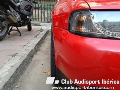

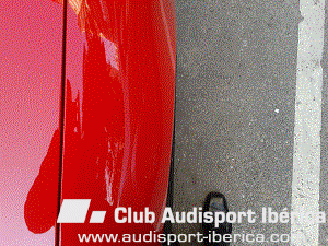

Kili22 Publicado 3 de Febrero del 2012 Denunciar Publicado 3 de Febrero del 2012 Muy buenos días, pues como bien pongo en el titulo, llevo montadas unas llantas 225 45 17", las cuales tengo la sensación que las dos ruedas delanteras me sobresalen algo mas del chasis que las traseras. Las cambie de posición con las traseras, ya que me dijo el mecanico que algunos modelos de llantas hacian la garganta un pelin mas anchas, para colocarlas detrás y la sensación a disminuido un poco, pero aún así, no hago mas que mirarlas, teniendo en cuenta que ahora en el mes de marzo me toca pasar la ITV por primera vez con estas llantas. Os dejo un par de fotos haber que os parece, y si hay alguien que monte la misma medida le agradeceria si tiene alguna foto (que seguro que si) las pusiera para comparar. un saludoo y mil gracias compañeros Responder
_DSR_ Publicado 3 de Febrero del 2012 Denunciar Publicado 3 de Febrero del 2012 hola, yo las veo bien, a ras de la aleta, si en la ficha del coche tienes homologado 225 45 17, no tienes porque tener ningun problema en la itv. un saludo. Responder
Kili22 Publicado 3 de Febrero del 2012 Autor Denunciar Publicado 3 de Febrero del 2012 hola, yo las veo bien, a ras de la aleta, si en la ficha del coche tienes homologado 225 45 17, no tienes porque tener ningun problema en la itv. un saludo. En la ficha del coche la maxima permitida que tengo es 205 55 16 si no recuerdo mal... en persona quiza se aprecie mas la diferencia, haber si le puedo hacer alguna foto que se aprecie mejor.. xk estoi cagaito con la m**** ITV... Responder

VALPA. Publicado 3 de Febrero del 2012 Denunciar Publicado 3 de Febrero del 2012 a ver, por el tema neumaticos, ningun problema. son neumaticos equivalentes ahora vamos con las llantas, por lo que veo no llevas separadores... por lo tanto lo que provoca que la llanta "salga hacia afuera" es el et, que es muy bajo. Supongo que será un et inferior a 35 por eso te queda asi. En un principio no sobresalen mucho de carroceria, y no creo que haya aumentado el ancho de vias en 3cms TOTAL. Pero si que es verdad, que aunque puede que no haya aumentado mas de 3cms el ancho de vias da la impresion de que sobresale de carroceria... y eso no pasa la itv (en alguna estacion la pasaras, y en otras no, segun el que te toque) Responder

naxo8l Publicado 3 de Febrero del 2012 Denunciar Publicado 3 de Febrero del 2012 (editado) a ver, por el tema neumaticos, ningun problema. son neumaticos equivalentes ahora vamos con las llantas, por lo que veo no llevas separadores... por lo tanto lo que provoca que la llanta "salga hacia afuera" es el et, que es muy bajo. Supongo que será un et inferior a 35 por eso te queda asi. En un principio no sobresalen mucho de carroceria, y no creo que haya aumentado el ancho de vias en 3cms TOTAL. Pero si que es verdad, que aunque puede que no haya aumentado mas de 3cms el ancho de vias da la impresion de que sobresale de carroceria... y eso no pasa la itv (en alguna estacion la pasaras, y en otras no, segun el que te toque) +1...y por lo de cambiar las llantas...si las dos tienen la misma garganta,es decir..son 18x7'5 por mucho que cambies las unas con las otras es lo mismo,otra cosa es la sensación óptica,pero si la garganta miden igual y los neumaticos son de la misma marca,da igual que las cambies. Por otro lado yo las veo bien,no creo que te digan nada,como te dice el compañero Valpa deberías mirar que ET tienen,si son 18x7'5 con ET 35 si la pasa. Editado 3 de Febrero del 2012 por naxo8l Responder

Leo R Publicado 4 de Febrero del 2012 Denunciar Publicado 4 de Febrero del 2012 una idea, si el et es correcto y pero llevas separadores disminuyelos a los de 10 y si no llevas para eliminar esa sensacion optica ensancha un pelin la aleta un saludo espero que te sirva Responder
