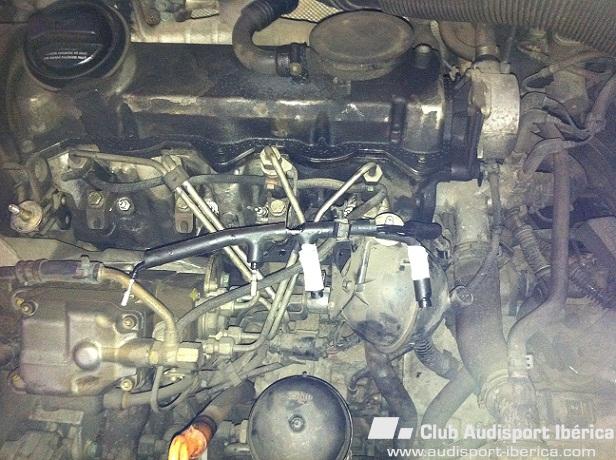

Lucius Publicado 4 de Febrero del 2012 Denunciar Compartir Publicado 4 de Febrero del 2012 Buenos días, Muy resumidamente paso a detallar mi situación. Desde hace ya más de un año que a mi A3 1.9TDI AHF (230M km) le cuesta arrancar en frio. Solo 1er arranque en frio y peor cuanto más frio haga. Estos dias de intenso frio en el este la situación ya no era "sostenible" (3 o 4 precalentamientos de resistencia antes de arrancar y aun y así me tiraba un buen rato tiqui-tiqui-tiqui). Al arrancar gran humareda blanca. Con la inestimable ayuda de los posts de este foro descarto bateria, alternador y "sensor que le guia a aumentar el tiempo de endendido de la resitencia". Me decanto por empezar por los calentadores o bujías de precalentamiento. No se han cambiado nunca. Compro 4 ayer por la tarde y me pongo a desmontar la tapa superior para acceder al bloque motor. Tengo en la mano un aflojatodo (recomendación en este foro) con el que espero suavizar la tarea de sacar los capuchones de los calentadores. ¿Cuál es mi sorpresa? La pieza en forma de "T multipata" que reparte a los 4 calentadores la corriente (es de goma dura, le llega un solo cable y se duplica en cuatro para hacer a la vez de capuchon de los 4 calentadores) esta totalmente desecha, partida por más de 20 sitios e incluso hay tramos en los que se ve el cable "pelado". Adjunto una foto de la pieza que es. Tiene cinta aislante blanca en 2 de los 4 "capuchones". ¿Como llamarla? O alguien podria mirarme la ref q tiene? Sé que es sábado, pero tengo que intentar encontrar un repuesto (nuevo o de desguace) para no quedarme sin coche!!! :crying_anim: I need help! Un millón de gracias Responder Enlace al comentario Compartir en otros sitios web More sharing options...

queroseno Publicado 5 de Febrero del 2012 Denunciar Compartir Publicado 5 de Febrero del 2012 Ese cable va junto la instalación del motor, lo mejor que puedes hacer es ir a un desguace,cortar y empalmar en tú instalación los cables y encintandolos bien. S2 Responder Enlace al comentario Compartir en otros sitios web More sharing options...
Lucius Publicado 5 de Febrero del 2012 Autor Denunciar Compartir Publicado 5 de Febrero del 2012 Hola Queroseno, Ayer fui a un desguace y enccontre esta pieza. Solo que la longitud del cable hasta el conector no es la adecuada con lo que efectivamente he cortado y voy a empalmarlo como bien me dices. No sé cuál es + o -, ¿sabes que puede pasar si los empalmo al revés?? Es lo que me esta dando miedo... Graccias!! Responder Enlace al comentario Compartir en otros sitios web More sharing options...
queroseno Publicado 5 de Febrero del 2012 Denunciar Compartir Publicado 5 de Febrero del 2012 Hola Queroseno, Ayer fui a un desguace y enccontre esta pieza. Solo que la longitud del cable hasta el conector no es la adecuada con lo que efectivamente he cortado y voy a empalmarlo como bien me dices. No sé cuál es + o -, ¿sabes que puede pasar si los empalmo al revés?? Es lo que me esta dando miedo... Graccias!! Hola, pues en teoría los dos son positivos, ya que el central del calentador que es donde van esos cables es solo positivo y la masa la coge de la misma culata, de todas maneras fíjate si llevan colores y ponlos igual. S2 Responder Enlace al comentario Compartir en otros sitios web More sharing options...
Lucius Publicado 5 de Febrero del 2012 Autor Denunciar Compartir Publicado 5 de Febrero del 2012 Ok ya he arrancado, no llevan color ni nada que les identifique pero como dices es indiferente o he acertado porque va todo ok. Al final no he podido cambiar los calentadores porque me falta una llave de tubo del 10 más larga y más delgada que la que tengo; así que mañana bauhaus y cuando tenga un momento pruebo los nuevos. Le ha costado arrancar en frio como siempre asi que descarto mal contacto de la pieza cambiada. Gracias por la ayuda y a la cantidad de información sobre nuestros coches de este portal. Salu2!!! Por cierto, el desguace La Roca de Sta Coloma de Gramenet (Barcelona) le doy un 5. Por el contrario al final fuí a RecuperaPalafolls en Palafolls y super bien. Tienen de todo y muy organizado. Aunque la longitud del cable no era la adecuada (no llevé muestra) le pongo un 10 en el trato, la organización y la profesionalidad. Responder Enlace al comentario Compartir en otros sitios web More sharing options...
