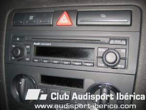

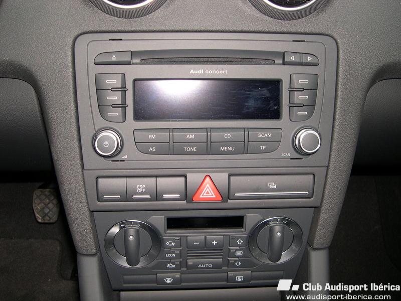

chemi_ms Publicado 4 de Febrero del 2012 Denunciar Publicado 4 de Febrero del 2012 Buenas a todos/as; Tengo un a3 del 2005 y sale con la radio pequeña, y me gustaria cambiarla por la del modelo siguiente,y eso implica modificar todo el panel. 1º Se puede hacer? 2º Que hay que modificar? Un saludo y gracias de antemano. PSDT: Adjunto fotos de mi modelo y del que quiero ponerle. Responder

rlaurent Publicado 4 de Febrero del 2012 Denunciar Publicado 4 de Febrero del 2012 (editado) Pexa11, ni tanto dinero ni tanto tiempo El clima se puede modificar con un poco de paciencia y una dremel. Yo lo hice, y basta con recortar cas unos 5mm por lado (izq+der). El clima 1DIN ncaja sin problemas en el mueble 2DIN una vez recortados los laterales. Lo que mas me costo a mi, sinceramente, fue el quitar el mueble 1DIN y colocar en su lugar el 2DIN, porque el mueble solo entra/sale de 1 manera, y hasta que no lo cuadras, que te desesperas un poquito, pero bueno con un poco de paciencia se hace "sin problemas". La radio la puedes conseguir por poco dinero de 2ª mano (en este foro siempre se vende alguna). Para saber precios, en el post de bricos y referencias, lo encontraras todo, incluso las de los botones del restiling, que para mi, son mas bonitos. Editado 4 de Febrero del 2012 por rlaurent Responder
rlaurent Publicado 4 de Febrero del 2012 Denunciar Publicado 4 de Febrero del 2012 La foto es a oscuras, pero si recortas el clima con calma y paciencia, no se nota nada de nada... Responder
dogade Publicado 4 de Febrero del 2012 Denunciar Publicado 4 de Febrero del 2012 Aquí tienes un brico del asunto, (con permiso del creador del mismo): http://www.audisport-iberica.com/foro/index.php?/topic/139740-instalacion-rns-e-en-a3-8p-y-aleta-de-tiburon/page__st__105 Y en el vienen las medidas a recortar el frontal de la consola del clima, para la adaptación a nueva posición/situación. Aquí foto de lo que te digo que puedes ver en brico anteriormente expuesto: http://img410.imageshack.us/img410/3892/dsc00418je3.jpg Espero esto te sirva de ayuda, saludos... Responder
