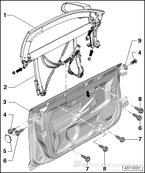

KOKE_85 Publicado 4 de Febrero del 2012 Denunciar Publicado 4 de Febrero del 2012 Hola a todos, El otro día volvía de viaje con el coche, y al subir la ventanilla delantera del conductor, sonó un ruido fortísimo, como si me hubiesen lanzado una piedra enorme a la puerta. No fué eso, si no que algo del elevalunas se ha debido de partir y no funciona bien, le cuesta mucho subir y no baja hasta bajo desde antes de la mitad del recorrido. Siguiendo un brico de como desmontar el panel de la puerta, he llegado hasta aquí, pero estoy perdido... que tengo que hacer ahora? He desmontado todo y no veo la ventanilla. Gracias. Responder

andresttitto Publicado 5 de Febrero del 2012 Denunciar Publicado 5 de Febrero del 2012 (editado) Para llegar al elevalunas tienes que desmontar el marco de la ventanilla marcado con el 1 Editado 5 de Febrero del 2012 por andresttitto Responder
KOKE_85 Publicado 5 de Febrero del 2012 Autor Denunciar Publicado 5 de Febrero del 2012 Gracias Andresttitto, Parece que tiene bastante tela, no sé si llevarlo a un taller... Alguien lo ha abierto? Responder
Mpowa Publicado 5 de Febrero del 2012 Denunciar Publicado 5 de Febrero del 2012 Para llegar al elevalunas tienes que desmontar el marco de la ventanilla marcado con el 1 Hola! Esas ilustraciones de que programa son? Gracias de ante mano. Responder
KOKE_85 Publicado 5 de Febrero del 2012 Autor Denunciar Publicado 5 de Febrero del 2012 No necesito cambiar la ventanilla, solo algún cable o pieza... no puedo quitar esa especie de pieza negra que se ve en la foto y acceder al mecanismo por ahí? Responder
andresttitto Publicado 5 de Febrero del 2012 Denunciar Publicado 5 de Febrero del 2012 Para cambiar el elevalunas tienes que sacar el marco todo va sujeto a el, una vez desatornilles el marco sale hacia arriba,creo que la pieza negra a la que te refieres es la misma puerta. Responder
