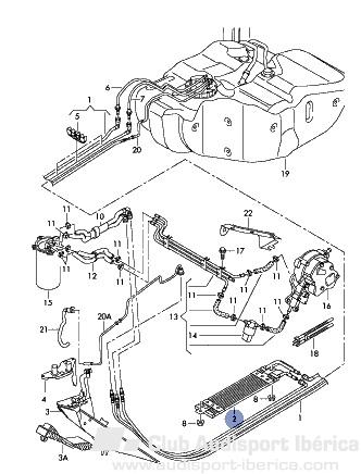

cyberjinete Publicado 4 de Febrero del 2012 Denunciar Compartir Publicado 4 de Febrero del 2012 Yo también pienso que es el radiador de gasoil que va precisamente ahi. Fijaros si es esta pieza de la imagen la que tiene el 2 en azul...Eso es el radiador del gasoil. Saludos Responder Enlace al comentario Compartir en otros sitios web More sharing options...
JuanjoA3 Publicado 5 de Febrero del 2012 Denunciar Compartir Publicado 5 de Febrero del 2012 (editado) yo tengo el mismo problema, le di un día un golpe en los bajos y cuando me baje a mirar vi lo mismo que tu, una especie de radiador sujeto solo de un tornillo y el la otra sujeción rota, le hice una chapucilla para que quedara sujeto, pero desconozco para que puede ser. Muy listo el ingeniero que coloco ese radiador en un sitio así. Claro que es muy listo, es ingeniero Un radiador hay que ponerlo en un sitio que le de el aire para refrigerar, y ahí le da bastante aire. Para el compi que pregunta: Seguramente sea el radiador de gasoil, pero no va justo debajo del asiento del copiloto, va algo más atrás, y es de retorno a deposito, asique intenta sujetarlo con algo para que no arrastre. Un saludo Editado 5 de Febrero del 2012 por Juantxope Responder Enlace al comentario Compartir en otros sitios web More sharing options...
