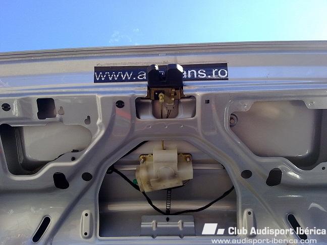

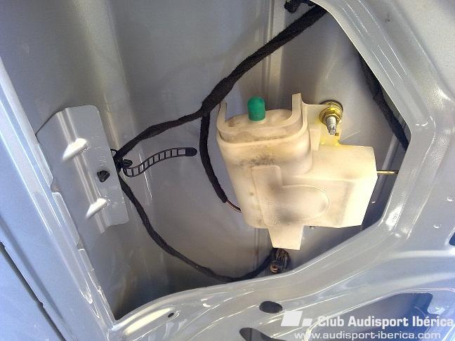

mikela4 Publicado 6 de Febrero del 2012 Denunciar Publicado 6 de Febrero del 2012 Señores,vengo con unas fotos hechas hace unas horas.Ahora decidme donde esta el tubo de aire...Es que deberia estar donde esta el tapon verde,intente sacarlo y no sale,al menos no es facil sacarlo,y me rendí... Esperad , que tengo 2 mas. Responder
mikela4 Publicado 6 de Febrero del 2012 Denunciar Publicado 6 de Febrero del 2012 Pues, esto.Yo no veo ningun tubito que entre en la cerradura del maletero.Y la bomba lleva 2 : uno a las puertas y el otro a la tapa del deposito de combustible.No he desmontado el sistema,pero para mi que dentro hay una electrobobina actuando al cerrar-abrir,sacando y recojiendo la palanca del cierre.No le veo otra explicacion. Un saludo! Responder
Athabasco Publicado 6 de Febrero del 2012 Denunciar Publicado 6 de Febrero del 2012 Ok, Mikel, tienes toda la razón, se me habia pasado por alto lo del deposito, sabia que habian dos tubos y deducí que uno era para el maletero sin pensar en la tapa del deposito. Dicho esto, y mirando el ETKA, yo no entiendo nada, por que sale que el cierre del maletero va por aire (es el dibujo nº 1) y mirando hasta el del año 2000 sale el mismo esquema, y de la bomba solo sale un tubo....... S2 Responder
