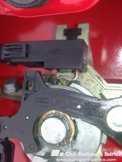

sata Publicado 1 de Mayo del 2013 Denunciar Publicado 1 de Mayo del 2013 Las fotos de los pulsadores a los que me refiero: La cerradura lleva una especie de leva que los actúa al girar el bombín, pero como se puede ver ninguno está activado.Con lo cual yo creo que esto no tiene nada que ver,....pero lo pongo por si os da alguna idea. Saludos. Responder
