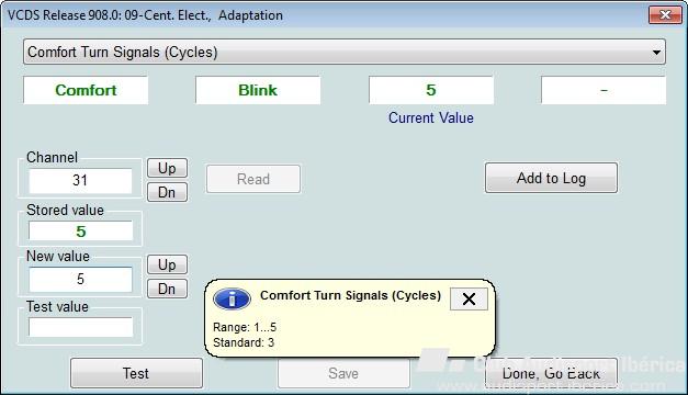

tonys Publicado 7 de Febrero del 2012 Denunciar Publicado 7 de Febrero del 2012 Pues eso, a ese modelo se le puede hacer sin dificultad, solo hay que hacer una adaptación poniendo el número de destellos que quieras desde 1 hasta 5. Como digo lo he probado personalmente en el scirocco. Parece ser, aunque no estoy seguro, que solo funciona en scirocco´s de 2010 hacia adelante. ... cambiar intermitencia confort de 3 a 5 Modulo 9 --> Adaptation --> Canal 31 Responder

iQ5 Publicado 8 de Febrero del 2012 Denunciar Publicado 8 de Febrero del 2012 ¿Alguien lo ha probado? Yo lo he probado en un Q5 (Centralita 8K0-907-063-C --- Cent. Elect.) Y el canal 31 no es accesible. Me indica 31,,ERROR:,Channel 31,Not,Available, En el Q5, para la centralita 9, tengo 2 canales con un valor de 3, el canal 16 y 37. En ninguno de ellos funciona. Creo que el 37 me salto un aviso en el cuadro de error. Desaparecio al dejar el valor correcto. Y en el 16, me aceptaba el valor pero no se modificaba el comportamiento de los intermitentes. Veta a saber lo que modifique, por tanto, lo volví a dejar como lo tenía. Responder
Blaspi1 Publicado 8 de Febrero del 2012 Denunciar Publicado 8 de Febrero del 2012 (editado) ¿Alguien lo ha probado? Yo lo he probado en un Q5 (Centralita 8K0-907-063-C --- Cent. Elect.) Y el canal 31 no es accesible. Me indica 31,,ERROR:,Channel 31,Not,Available, En el Q5, para la centralita 9, tengo 2 canales con un valor de 3, el canal 16 y 37. En ninguno de ellos funciona. Creo que el 37 me salto un aviso en el cuadro de error. Desaparecio al dejar el valor correcto. Y en el 16, me aceptaba el valor pero no se modificaba el comportamiento de los intermitentes. Veta a saber lo que modifique, por tanto, lo volví a dejar como lo tenía. Hola iQ5, Prueba con meter el codigo de seguridad de acceso.Creo recordar que para hacer una adaptacion habia que ingresar pimero ese codigo. En la misma pantalla que le das a adaptacion tienes la pestaña de "Security access". Pinchala y mete el codigo en el cajetin (el codigo te lo da poniendo el cursor encima). Mete el codigo y luego vuelve a Adaptacion y miras si entras en el canal 31. Creo que será así. A ver si este finde tengo un ratito y lo pruebo Un saludo. Editado 8 de Febrero del 2012 por Blaspi1 Responder
iQ5 Publicado 9 de Febrero del 2012 Denunciar Publicado 9 de Febrero del 2012 ¿Alguien lo ha probado? Yo lo he probado en un Q5 (Centralita 8K0-907-063-C --- Cent. Elect.) Y el canal 31 no es accesible. Me indica 31,,ERROR:,Channel 31,Not,Available, En el Q5, para la centralita 9, tengo 2 canales con un valor de 3, el canal 16 y 37. En ninguno de ellos funciona. Creo que el 37 me salto un aviso en el cuadro de error. Desaparecio al dejar el valor correcto. Y en el 16, me aceptaba el valor pero no se modificaba el comportamiento de los intermitentes. Veta a saber lo que modifique, por tanto, lo volví a dejar como lo tenía. Hola iQ5, Prueba con meter el codigo de seguridad de acceso.Creo recordar que para hacer una adaptacion habia que ingresar pimero ese codigo. En la misma pantalla que le das a adaptacion tienes la pestaña de "Security access". Pinchala y mete el codigo en el cajetin (el codigo te lo da poniendo el cursor encima). Mete el codigo y luego vuelve a Adaptacion y miras si entras en el canal 31. Creo que será así. A ver si este finde tengo un ratito y lo pruebo Un saludo. Ya introduzco el código de seguridad: 20113 y gracias a él puedo acceder a los canales 16 y 37 que os he puesto como ejemplo. Pero en el 31 me dice error. Responder

Blaspi1 Publicado 10 de Febrero del 2012 Denunciar Publicado 10 de Febrero del 2012 Hola IQ5, A mi si me deja acceder al canal 31 (tego un valor de 100), pero no corresponde al las intermitencias. De hecho, en la pestaña de arriba no me aparece la opcion de "confort turn signals". He intentado entrar en la adaptacion del modulo 46 central confort/conv, que es posible que en nuestros coches vaya por ahi la cosa, pero no me ha dejado porque no me sale el numero en security access y no puedo desbloquear la opcion. ¿Alguien sabe ese numero? Un saludo Responder
iQ5 Publicado 10 de Febrero del 2012 Denunciar Publicado 10 de Febrero del 2012 (editado) Hola IQ5, A mi si me deja acceder al canal 31 (tego un valor de 100), pero no corresponde al las intermitencias. De hecho, en la pestaña de arriba no me aparece la opcion de "confort turn signals". He intentado entrar en la adaptacion del modulo 46 central confort/conv, que es posible que en nuestros coches vaya por ahi la cosa, pero no me ha dejado porque no me sale el numero en security access y no puedo desbloquear la opcion. ¿Alguien sabe ese numero? Un saludo ¿Podrías ponerme la referencia de tu centralita 09? (la que llevo yo es la Centralita 8K0-907-063-C --- Cent. Elect) Lo digo por ver eso del canal 31, tal vez en el Q5 se use otra centralita. Respecto a la centralita 46 en mi caso he podido leer alguno de los canales. Otros si que me piden el códido de seguridad (desconozco cual es) os adjuntos mis canales de adaptación de la centralita 46: Channel,,Field 1,Field 2,Field 3,Field 4, 01,36832,N/A,N/A,N/A,N/A, 02,53216,N/A,N/A,N/A,N/A, 03,32864,N/A,N/A,N/A,N/A, 04,32864,N/A,N/A,N/A,N/A, 05,0,N/A,N/A,N/A,N/A, 06,0,N/A,N/A,N/A,N/A, 07,0,N/A,N/A,N/A,N/A, 08,0,N/A,N/A,N/A,N/A, 09,36832,N/A,N/A,N/A,N/A, 10,0,N/A,N/A,N/A,N/A, 11,,ERROR:,Channel 11,Not,Available, 12,,ERROR:,Channel 12,Not,Available, 13,87,N/A,N/A,N/A,N/A, 14,200,N/A,N/A,N/A,N/A, 15,200,N/A,N/A,N/A,N/A, 16,5,N/A,N/A,N/A,N/A, 17,,ERROR:,Channel 17,Not,Available, 18,,ERROR:,Channel 18,Not,Available, 19,,ERROR:,Channel 19,Not,Available, 20,,ERROR:,Channel 20,Not,Available, 21,86,N/A,N/A,N/A,N/A, 22,,ERROR:,Channel 22,Not,Available, 23,,ERROR:,Channel 23,Not,Available, 24,,ERROR:,Channel 24,Not,Available, 25,,ERROR:,Channel 25,Not,Available, 26,,ERROR:,Channel 26,Not,Available, 27,,ERROR:,Channel 27,Not,Available, 28,,ERROR:,Channel 28,Not,Available, 29,,ERROR:,Channel 29,Not,Available, 30,,ERROR:,Channel 30,Not,Available, 31,,ERROR:,Channel 31,Not,Available, 32,,ERROR:,Channel 32,Not,Available, 33,,ERROR:,Channel 33,Not,Available, 34,,ERROR:,Channel 34,Not,Available, 35,,ERROR:,Channel 35,Not,Available, 36,,ERROR:,Channel 36,Not,Available, 37,,ERROR:,Channel 37,Not,Available, 38,,ERROR:,Channel 38,Not,Available, 39,,ERROR:,Channel 39,Not,Available, 40,,ERROR:,Channel 40,Not,Available, 41,,ERROR:,Channel 41,Not,Available, 42,,ERROR:,Channel 42,Not,Available, 43,,ERROR:,Channel 43,Not,Available, 44,,ERROR:,Channel 44,Not,Available, 45,,ERROR:,Channel 45,Not,Available, 46,,ERROR:,Channel 46,Not,Available, 47,,ERROR:,Channel 47,Not,Available, 48,,ERROR:,Channel 48,Not,Available, 49,,ERROR:,Channel 49,Not,Available, 50,,ERROR:,Channel 50,Not,Available, 51,,ERROR:,Channel 51,Not,Available, 52,,ERROR:,Channel 52,Not,Available, 53,,ERROR:,Channel 53,Not,Available, 54,,ERROR:,Channel 54,Not,Available, 55,,ERROR:,Channel 55,Not,Available, 56,,ERROR:,Channel 56,Not,Available, 57,,ERROR:,Channel 57,Not,Available, 58,,ERROR:,Channel 58,Not,Available, 59,,ERROR:,Channel 59,Not,Available, 60,15,N/A,N/A,N/A,N/A, 61,9947,N/A,N/A,N/A,N/A, 62,48059,N/A,N/A,N/A,N/A, 63,40,N/A,N/A,N/A,N/A, 64,40,N/A,N/A,N/A,N/A, 65,,ERROR:,Channel 65,Not,Available, 66,,ERROR:,Channel 66,Not,Available, 67,,ERROR:,Channel 67,Not,Available, 68,,ERROR:,Security,access,required, 69,0,N/A,N/A,N/A,N/A, 70,,ERROR:,Channel 70,Not,Available, 71,,ERROR:,Channel 71,Not,Available, 72,,ERROR:,Channel 72,Not,Available, 73,,ERROR:,Channel 73,Not,Available, 74,,ERROR:,Channel 74,Not,Available, 75,,ERROR:,Channel 75,Not,Available, 76,,ERROR:,Channel 76,Not,Available, 77,,ERROR:,Channel 77,Not,Available, 78,,ERROR:,Channel 78,Not,Available, 79,,ERROR:,Channel 79,Not,Available, 80,,ERROR:,Channel 80,Not,Available, 81,,ERROR:,Channel 81,Not,Available, 82,,ERROR:,Channel 82,Not,Available, 83,,ERROR:,Channel 83,Not,Available, 84,,ERROR:,Channel 84,Not,Available, 85,,ERROR:,Channel 85,Not,Available, 86,,ERROR:,Channel 86,Not,Available, 87,,ERROR:,Channel 87,Not,Available, 88,,ERROR:,Channel 88,Not,Available, 89,,ERROR:,Channel 89,Not,Available, 90,,ERROR:,Channel 90,Not,Available, 91,,ERROR:,Channel 91,Not,Available, 92,,ERROR:,Channel 92,Not,Available, 93,,ERROR:,Channel 93,Not,Available, 94,,ERROR:,Channel 94,Not,Available, 95,,ERROR:,Channel 95,Not,Available, 96,,ERROR:,Channel 96,Not,Available, 97,,ERROR:,Channel 97,Not,Available, 98,,ERROR:,Channel 98,Not,Available, 99,,ERROR:,Channel 99,Not,Available, 100,,ERROR:,Channel 100,Not,Available, 101,,ERROR:,Channel 101,Not,Available, 102,,ERROR:,Security,access,required, 103,,ERROR:,Channel 103,Not,Available, 104,,ERROR:,Channel 104,Not,Available, 105,,ERROR:,Channel 105,Not,Available, 106,,ERROR:,Channel 106,Not,Available, 107,,ERROR:,Channel 107,Not,Available, 108,,ERROR:,Channel 108,Not,Available, 109,,ERROR:,Channel 109,Not,Available, 110,,ERROR:,Channel 110,Not,Available, 111,,ERROR:,Channel 111,Not,Available, 112,,ERROR:,Channel 112,Not,Available, 113,,ERROR:,Channel 113,Not,Available, 114,,ERROR:,Channel 114,Not,Available, 115,,ERROR:,Channel 115,Not,Available, 116,,ERROR:,Channel 116,Not,Available, 117,,ERROR:,Channel 117,Not,Available, 118,,ERROR:,Channel 118,Not,Available, 119,,ERROR:,Channel 119,Not,Available, 120,,ERROR:,Channel 120,Not,Available, 121,,ERROR:,Channel 121,Not,Available, 122,,ERROR:,Channel 122,Not,Available, 123,,ERROR:,Channel 123,Not,Available, 124,,ERROR:,Channel 124,Not,Available, 125,,ERROR:,Channel 125,Not,Available, 126,,ERROR:,Channel 126,Not,Available, 127,,ERROR:,Channel 127,Not,Available, 128,,ERROR:,Channel 128,Not,Available, 129,,ERROR:,Channel 129,Not,Available, 130,,ERROR:,Channel 130,Not,Available, 131,,ERROR:,Channel 131,Not,Available, 132,,ERROR:,Channel 132,Not,Available, 133,,ERROR:,Channel 133,Not,Available, 134,,ERROR:,Channel 134,Not,Available, 135,,ERROR:,Channel 135,Not,Available, 136,,ERROR:,Channel 136,Not,Available, 137,,ERROR:,Channel 137,Not,Available, 138,,ERROR:,Channel 138,Not,Available, 139,,ERROR:,Channel 139,Not,Available, 140,,ERROR:,Channel 140,Not,Available, 141,,ERROR:,Channel 141,Not,Available, 142,,ERROR:,Channel 142,Not,Available, 143,,ERROR:,Channel 143,Not,Available, 144,,ERROR:,Channel 144,Not,Available, 145,,ERROR:,Channel 145,Not,Available, 146,,ERROR:,Channel 146,Not,Available, 147,,ERROR:,Channel 147,Not,Available, 148,,ERROR:,Channel 148,Not,Available, 149,,ERROR:,Channel 149,Not,Available, 150,,ERROR:,Channel 150,Not,Available, 151,,ERROR:,Channel 151,Not,Available, 152,,ERROR:,Channel 152,Not,Available, 153,,ERROR:,Channel 153,Not,Available, 154,,ERROR:,Channel 154,Not,Available, 155,,ERROR:,Channel 155,Not,Available, 156,,ERROR:,Channel 156,Not,Available, 157,,ERROR:,Channel 157,Not,Available, 158,,ERROR:,Channel 158,Not,Available, 159,,ERROR:,Channel 159,Not,Available, 160,,ERROR:,Channel 160,Not,Available, 161,,ERROR:,Channel 161,Not,Available, 162,,ERROR:,Channel 162,Not,Available, 163,,ERROR:,Channel 163,Not,Available, 164,,ERROR:,Channel 164,Not,Available, 165,,ERROR:,Channel 165,Not,Available, 166,,ERROR:,Channel 166,Not,Available, 167,,ERROR:,Channel 167,Not,Available, 168,,ERROR:,Channel 168,Not,Available, 169,,ERROR:,Channel 169,Not,Available, 170,,ERROR:,Channel 170,Not,Available, 171,,ERROR:,Channel 171,Not,Available, 172,,ERROR:,Channel 172,Not,Available, 173,,ERROR:,Channel 173,Not,Available, 174,,ERROR:,Channel 174,Not,Available, 175,,ERROR:,Channel 175,Not,Available, 176,,ERROR:,Channel 176,Not,Available, 177,,ERROR:,Channel 177,Not,Available, 178,,ERROR:,Channel 178,Not,Available, 179,,ERROR:,Security,access,required, 180,,ERROR:,Security,access,required, 181,,ERROR:,Security,access,required, 182,,ERROR:,Security,access,required, 183,,ERROR:,Security,access,required, 184,,ERROR:,Security,access,required, 185,,ERROR:,Security,access,required, 186,,ERROR:,Security,access,required, 187,,ERROR:,Security,access,required, 188,,ERROR:,Security,access,required, 189,,ERROR:,Security,access,required, 190,,ERROR:,Security,access,required, 191,,ERROR:,Security,access,required, 192,,ERROR:,Security,access,required, 193,,ERROR:,Security,access,required, 194,7,N/A,N/A,N/A,N/A, 195,,ERROR:,Security,access,required, 196,,ERROR:,Security,access,required, 197,,ERROR:,Security,access,required, 198,,ERROR:,Security,access,required, 199,,ERROR:,Security,access,required, 200,,ERROR:,Security,access,required, 201,,ERROR:,Security,access,required, 202,,ERROR:,Security,access,required, 203,,ERROR:,Security,access,required, 204,,ERROR:,Security,access,required, 205,,ERROR:,Security,access,required, 206,,ERROR:,Security,access,required, 207,,ERROR:,Security,access,required, 208,,ERROR:,Security,access,required, 209,,ERROR:,Security,access,required, 210,,ERROR:,Security,access,required, 211,,ERROR:,Security,access,required, 212,,ERROR:,Security,access,required, 213,,ERROR:,Security,access,required, 214,,ERROR:,Security,access,required, 215,,ERROR:,Security,access,required, 216,,ERROR:,Security,access,required, 217,,ERROR:,Security,access,required, 218,,ERROR:,Security,access,required, 219,,ERROR:,Security,access,required, 220,,ERROR:,Security,access,required, 221,,ERROR:,Security,access,required, 222,,ERROR:,Security,access,required, 223,,ERROR:,Security,access,required, 224,,ERROR:,Security,access,required, 225,,ERROR:,Security,access,required, 226,,ERROR:,Security,access,required, 227,,ERROR:,Security,access,required, 228,,ERROR:,Security,access,required, 229,,ERROR:,Security,access,required, 230,,ERROR:,Security,access,required, 231,,ERROR:,Security,access,required, 232,,ERROR:,Security,access,required, 233,,ERROR:,Security,access,required, 234,,ERROR:,Security,access,required, 235,,ERROR:,Security,access,required, 236,,ERROR:,Security,access,required, 237,,ERROR:,Security,access,required, 238,,ERROR:,Security,access,required, 239,,ERROR:,Security,access,required, 240,,ERROR:,Security,access,required, 241,,ERROR:,Security,access,required, 242,,ERROR:,Security,access,required, 243,,ERROR:,Security,access,required, 244,,ERROR:,Security,access,required, 245,,ERROR:,Security,access,required, 246,,ERROR:,Security,access,required, 247,,ERROR:,Security,access,required, 248,,ERROR:,Channel 248,Not,Available, 249,,ERROR:,Channel 249,Not,Available, 250,,ERROR:,Channel 250,Not,Available, 251,,ERROR:,Channel 251,Not,Available, 252,,ERROR:,Channel 252,Not,Available, 253,,ERROR:,Channel 253,Not,Available, 254,,ERROR:,Channel 254,Not,Available, 255,,ERROR:,Channel 255,Not,Available, Editado 10 de Febrero del 2012 por iQ5 Responder
Blaspi1 Publicado 10 de Febrero del 2012 Denunciar Publicado 10 de Febrero del 2012 No es exactamente la misma, la mia es : 8K0-907-063-N El mod 46 lo he vuelto a mirar por encima (no tenia mucho tiempo) y si no lo tengo igual que tu, esta muy similar. De todas formas he encontrado el codigo de seguridad del mod46: 38753. Lo probé esta tarde al volver del curro y si lo desbloquea pero ya te digo, por falta de tiempo (mi mujer metiendo prisa) no he podido mirar nada. Lo probaré otro día. Un saludo. Responder
Robertito Publicado 11 de Febrero del 2012 Denunciar Publicado 11 de Febrero del 2012 Pues eso, a ese modelo se le puede hacer sin dificultad, solo hay que hacer una adaptación poniendo el número de destellos que quieras desde 1 hasta 5. Como digo lo he probado personalmente en el scirocco. Parece ser, aunque no estoy seguro, que solo funciona en scirocco´s de 2010 hacia adelante. ... cambiar intermitencia confort de 3 a 5 Modulo 9 --> Adaptation --> Canal 31 Efectivamente da error Responder
