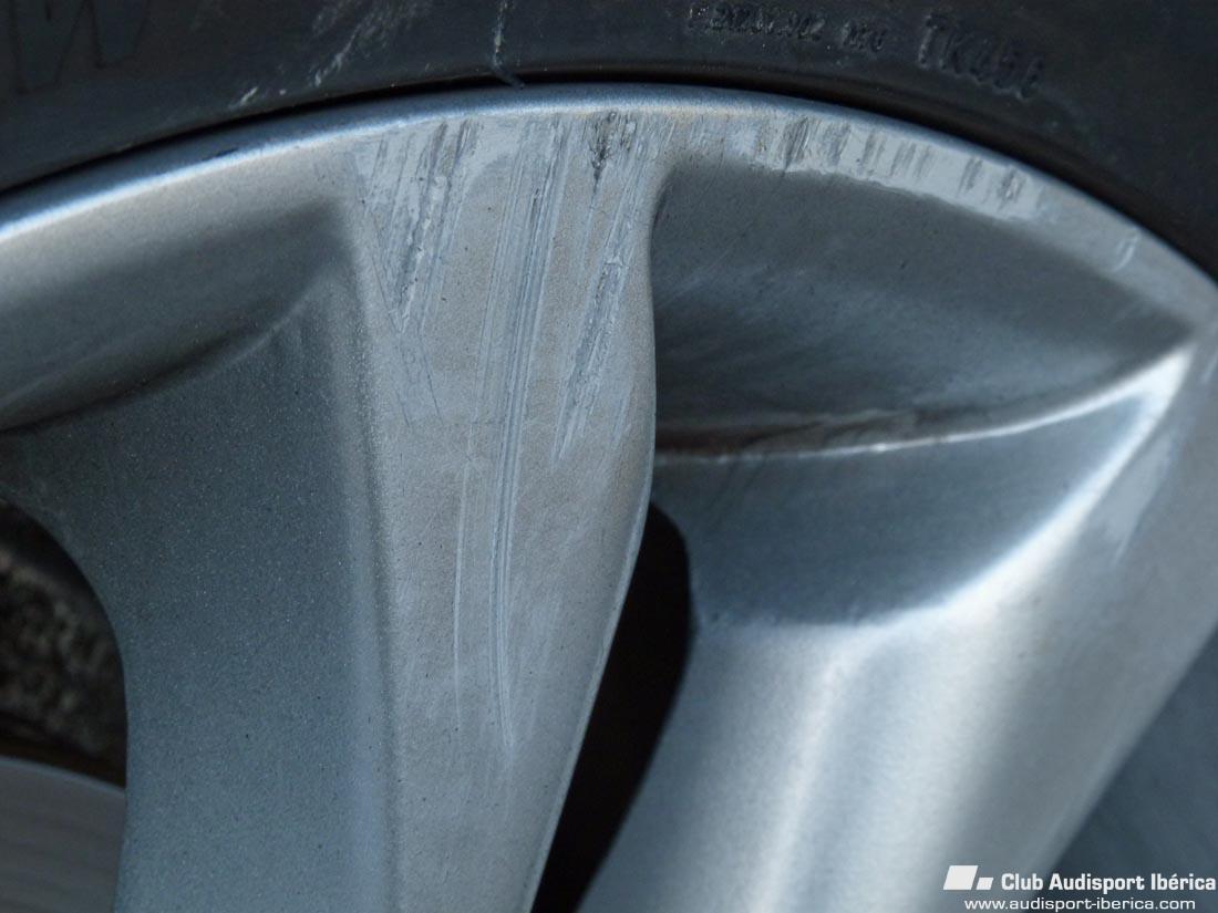

alagar27 Publicado 5 de Febrero del 2012 Denunciar Publicado 5 de Febrero del 2012 (editado) Hola ayer al intentar esquivar un coche pegue un bordillazo y hoy vi que tenia unos rallones en las llantas Podria de alguna manera disimularlo o arreglarlo o mejor llevarlo a algun taller de estos que reparan llantas? Aqui la foto Gracias Editado 5 de Febrero del 2012 por alagar27 Responder

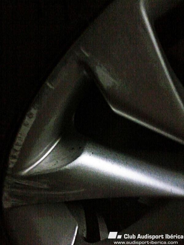

alagar27 Publicado 9 de Febrero del 2012 Autor Denunciar Publicado 9 de Febrero del 2012 Monta la rueda de repuesto y les llebas la llanta rascada sola, asi no te tienes que quedar sin coche . Un saludo Es cierto no habia pensado lo de poner la de repuesto, la llevare a un taller y q me la pongan y como ellos conocen a uno que repara llantas q lo avisen Aqui una foto mas del rozon por si hay alguna manera de poderlo arreglar yo Responder
alagar27 Publicado 9 de Febrero del 2012 Autor Denunciar Publicado 9 de Febrero del 2012 Y otra Responder

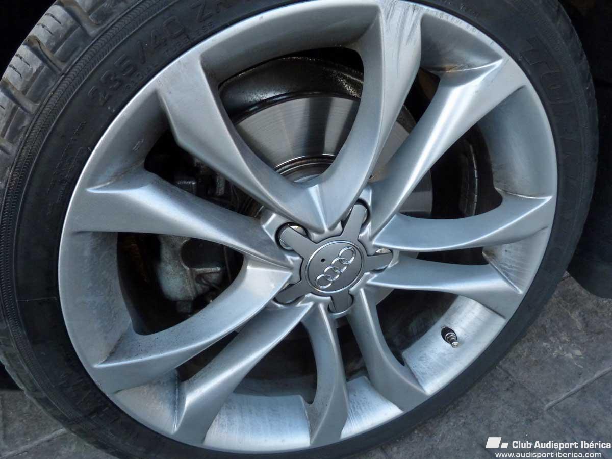

moreno100 Publicado 10 de Febrero del 2012 Denunciar Publicado 10 de Febrero del 2012 Hombre, no tiene mucho. Yo repare las bolero de mi S4 y estaban peor que esas, bueno, muchisimo peor que esas. Basicamente cubrir el perfil del neumatico, limpiar la zona, lija de 200, 400, 800 y 1000 para afinar (mejor con un taco), en el caso que le falte el cacho, siempre puedes igualar con masilla de aluminio y posterirmente lijar, yo como enmasille, lije enteras las llantas, las imprime y las pinte. En tu caso, no la imprimaria, repararia solo esa zona, además no veo que haga falta enmasillar, no creo que se note si controlas la tecnica del difuminado. Compras o encargas en un tienda de pintura un bote de spray con el codigo de color de llantas de audi y ya está. Yo las mias las deje bastante bien. Ya lo viste, por que veo que opinaste en su dia. AQUI En el foro hay varios bricos de restauración de llantas. La tuya no tiene casi curro, macho. Animate, no vas a perder mucho. Si eres curioso, fijo que la dejas bien y te entretienes un Domingo. Tú mismo. Saludos. Responder

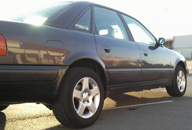

pren Publicado 10 de Febrero del 2012 Denunciar Publicado 10 de Febrero del 2012 Como te dice Moreno quedan perfectas. Usa pintura para llantas, que es el mismo color que tienen. ASI quedaron las mias Responder
