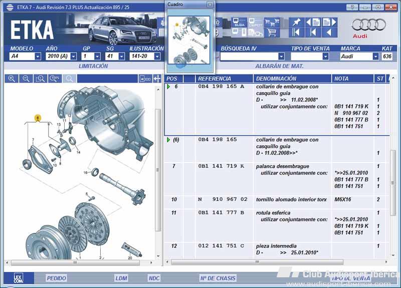

Rushifuru Publicado 6 de Febrero del 2012 Denunciar Publicado 6 de Febrero del 2012 Puede ser el collarín ?? Responder

Rushifuru Publicado 6 de Febrero del 2012 Denunciar Publicado 6 de Febrero del 2012 Es que según lo contabas he recordado el día que me examine del carnet de conducir que el pobre opel corsa empezó a sonar igual que comentas y con los mismos síntomas, y fue el collarín del embrague. Hay por aquí compis mucho mejores que yo en mecánica pero pudiera ser... Responder
