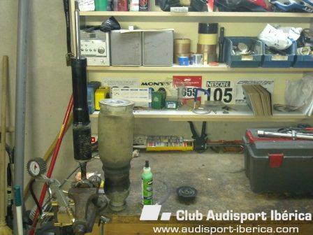

panetaudi Publicado 7 de Febrero del 2012 Denunciar Publicado 7 de Febrero del 2012 (editado) Hola, los mas foreros ya sabeis que ultimamente pedia concejo i de todo sobre balonas pinchadas o que perdian aire. Pues como ultimo recurso amtes de pedir las arnot GEN II he probado una cosa, no ser si alguien me vera como un loco o un chapuzas pero os quento. Yo estoy muy aficionado al mundo de la BTT i hace un tiempo que todas las bicis de alta gama llevan el sistema tubeles o tubeles ready, esto que es. Es un sistema de neumaticos igual que los coches, llanta i neumatico sin la tipiça camara, pero para evitar pinchazos le echamos un liquido que especial para sellar estos agujeros de espinas o lo que sea. Pues yo he metido este liquido en la balona justo donde se hacen las grietas, luego ya se reparte solo. Creo que puede funcionar, la balona no deja de ser como un neumatico, i por donde sale el aire es un agujero como el que hace una espina, la precion que llevamos en los neumaticos es entre 3 i 4 kilos no se si esto trabaja a una precion mucho mas alta? i al ajetreo i desgaste que se somete el nuematico es superior al de la balona. Añadir que este liquido en las ruedas nos dura mas de un año en estado liquido i agujero que tapa agujero que queda sellado como si no existiera, sobre todo si son pequeños, que es el caso de las fisuras de las balonas. No se que os parece la idea, mi coche antes con la posicion 1 no podia hacer 5 minutos que ya esatva parpadeando i haora no parpadea nunca, hace una hora que esta parado i no se vienea bajo, cosa que antes en menos de nada ya estava a bajo del todo. ya os dire como evoluciona la cosa haber si mañana esta como todas o sorpresa no se ha undido. sabeis de alguien que ya aya probado esto? mas que nada por saber que pasa. menudo rollo pero creo que merece la pena comentar estos experimentos. Es que los catalanes quando nos quieren tocar el bolsillo.... Editado 7 de Febrero del 2012 por panetaudi Responder

panetaudi Publicado 7 de Febrero del 2012 Autor Denunciar Publicado 7 de Febrero del 2012 Lo que le puse es totalmente liquido nada de espuma i en el envase pone que es totalmente biodegradable, no ser si puede dañar el amortiguador? Chemisky e leido el ilo que comentas, sabes si a el le ha ocurrido algun problema al amortiguador. esatria bien saber-lo porque de este ilo hace 5 meses i el decia que ya llebava 4 si problemas. Si esto funcionara seria la reostia. Esta mañana el cotxe estava en el segundo nivel como si llebara balona nueva. La marca del liquido es SLIME. Responder

panetaudi Publicado 7 de Febrero del 2012 Autor Denunciar Publicado 7 de Febrero del 2012 En breve colgare fotos. yo desmonte toda la balona i lo menti justo donde hace el pliegue entrando el tubo por la parte inferior que es donde tienes mas margen para girar con el tubo. Responder

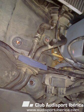

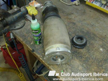

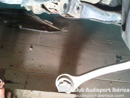

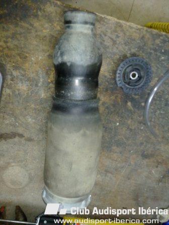

panetaudi Publicado 7 de Febrero del 2012 Autor Denunciar Publicado 7 de Febrero del 2012 Las fotos del proceso. bueno mas que del proceso, algunas fotos de lo que estuve haciendo. a noche. Responder

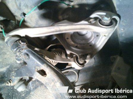

panetaudi Publicado 7 de Febrero del 2012 Autor Denunciar Publicado 7 de Febrero del 2012 Algunas fotos mas. Responder

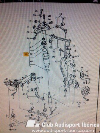

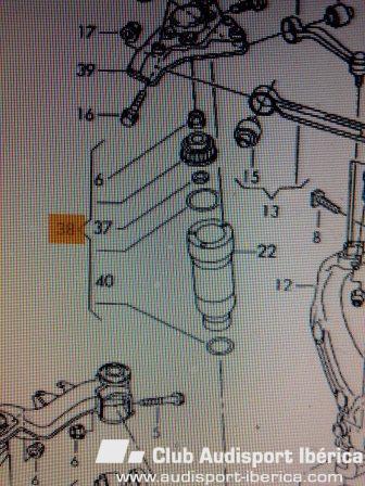

panetaudi Publicado 7 de Febrero del 2012 Autor Denunciar Publicado 7 de Febrero del 2012 Unos croquis de montaje. Responder
chemisky Publicado 7 de Febrero del 2012 Denunciar Publicado 7 de Febrero del 2012 Pero, más o menos, por lo que veo el líquido lo aplicaste por fuera de la balona? Responder
panetaudi Publicado 7 de Febrero del 2012 Autor Denunciar Publicado 7 de Febrero del 2012 Por fuera no! por dentro, entre el amortiguador i la balona. Fijate que en la foto 3 donde se ve la balona i el liquido se ve un tubito transparente metido dentro la balona por el agujero del bastago del amortiguador. enchufo el tubo de slime i presionando aplico el liquido a dentro justo en el pliegue que se hacen las fisuras, es importante que alguien con una linterna te vaia guiando por el otro extremo para que quede todo bien repartido. espero que te saque de la duda sino dimelo. Responder
chemisky Publicado 7 de Febrero del 2012 Denunciar Publicado 7 de Febrero del 2012 Por fuera no! por dentro, entre el amortiguador i la balona. Fijate que en la foto 3 donde se ve la balona i el liquido se ve un tubito transparente metido dentro la balona por el agujero del bastago del amortiguador. enchufo el tubo de slime i presionando aplico el liquido a dentro justo en el pliegue que se hacen las fisuras, es importante que alguien con una linterna te vaia guiando por el otro extremo para que quede todo bien repartido. espero que te saque de la duda sino dimelo. Ahora sí, es que había visto las fotos en el móvil. Donde compras el producto ese? Lo mismo ya tengo tarea para el finde...jejeje Responder
panetaudi Publicado 7 de Febrero del 2012 Autor Denunciar Publicado 7 de Febrero del 2012 Yo te recomiendo esta la SLIME le meti todo un tubo, con 2/4 O 3/4 partes es suficiente pero si sobra se queda en estado liquido en el fondo. Para comprar el material en una tienda de bicis de competicion seguro que tienen, i si no van a tener otro i su funcion es la misma, pero esta creo que es buena para esto porque no seca pasado casi un año si no le toca el aire exterior. por ejemplo la ZEROFLATS muy famosa va bien pero con un mes ya esat seca. Responder
