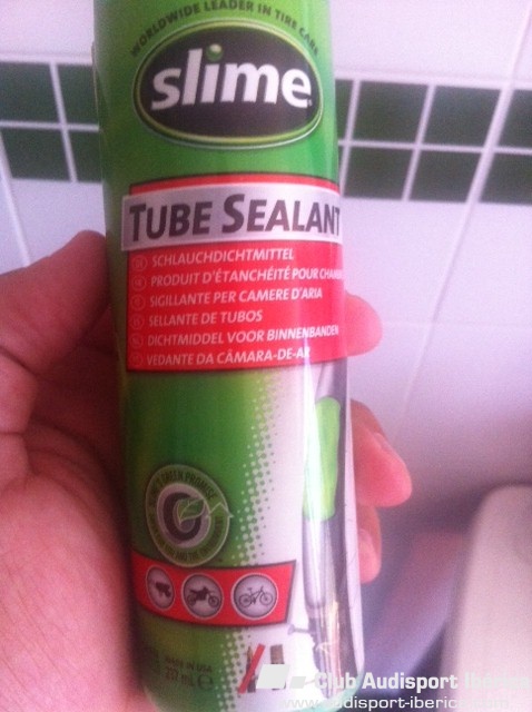

Bullete Publicado 21 de Agosto del 2013 Denunciar Publicado 21 de Agosto del 2013 Sobre la cantidad no tenemos un patrón concreto. Yo he sido cuateloso (creo) y he hechado 100cc por balona, y el frasco de slime tiene 437 cc. Y efectivamente, es por la viscosidad, es como meter guacamole. He comprado, para la Bici, en una tienda de bicis, este bote... me sonaba el nombre y el color Como ves es de 237ml Aquí es donde me pierdo, este es el bote que habéis utilizado u otro? Habría que hacer una quedada en lugar de detailling, de baloning, en el kinepolis, usuarios de allroad pinchados... Responder
chemaja Publicado 21 de Agosto del 2013 Denunciar Publicado 21 de Agosto del 2013 si , yo he usado es pero de 437 ml, en Norauto Responder
jafv Publicado 21 de Agosto del 2013 Denunciar Publicado 21 de Agosto del 2013 Con ese tienes para una balona. Yo he echado un el doble de grande entre las dos delanteras, pero se se sigue cayendo la delantera derecha en la posición 2. Responder
