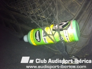

jafv Publicado 19 de Noviembre del 2013 Denunciar Publicado 19 de Noviembre del 2013 En 19/11/2013 a las 9:06, Bullete dijo: ooooookkkkkkkk Esto cada día es más fácil y claro, sois la leche, confirmamos materiales a emplear, como en las recetas de cocina: - Un bote de slime por balona de 177ml. Unos 10€. - Una llave del 10 de calidad. La tenemos todos. Creo que incluso en la caja de herramientas del coche. - Barreño con agua y jabón. Se lo pedimos a la jefa que pondrá mala cara... - El gato. Esta encima del cargador de CD en el maletero, la caja que sólo abrimos algunos para entregar el tornillo antirrobo y aunque no lo hayamos usado nunca... - Papel de cocina y bastoncillos de las orejas. A la jefa... Para dejar limpia la entrada del conector. IMPORTANTE PRECAUCIÓN: Cuidado con el apriete, podemos cargarnos la junta y la jodemos tia paca. Como soy sospechoso de no tener ni put* idea, voy a hacer fotos del proceso, para que los torpes como yo, se animen a reparar la balona... esta tarde a comprar el bote y no sé si hasta me animo... Pregunta, como controlo el apriete correcto, si el sistema se ha quedado sin aire? Lo que dices del agua jabonosa se hace después de montado todo y ya con el sistema en teoría recuperado no? Supongo que habrá sitio para apretar y ver que va pasando... MUCHAS GRACIAS!! :give_rose: A ver, la duda es si echas medio bote de Slime por balona o bote entero, pero ¡bote de 473 ml! Yo eché medio en cada balona de ese bote, y me duró un mes. Justo es decir, que ya estabán muy tocadas, aunque no fue muy gradual la degradación de las balonas delanteras. No es barreño con agua y jabón. Es preparar un espray de agua con jabon (fairy a tuti-plen). Te vas a un chino, compras un bote de esos para colonia con el botoncito para que haga de espray y lo rellenas con agua y fairy. Y luego lo usas con generosidad donde quieras ver la fuga. Acuerdáte que cuanto mas pequeña es la fuga mas hay que esperar para que se formen burbujas o pelota de espuma. Cuando es muy fina la pérdida se forma como un guisante de espuma de afeitar. En las delanteras hay sitio de sobra simplemente con levantar el coche con el gato hasta que pudieras quitar la rueda, que no hace falta, pero si la quitas tienes mas sitio. Adjunto foto del hueco sin quitar la rueda. Responder
satelitel Publicado 19 de Noviembre del 2013 Denunciar Publicado 19 de Noviembre del 2013 Una cosa, en Unión Ferretera, lo vi hoy: Bote de Slime, con conector para válvula incluido en spray!!! 13€ Lo que facilita enormemente todo... Solamente haría falta un conector en una tienda de neumatica y un tecalan fino para que entre dentro de la balona. Al venir en spray... Faciliiisimo. Luego, decir que con látex líquido, quien quiera puede fabricarse su propio antipinchazos. Personalmente, en las bicis he probado de todo, pero slime, a pesar de contener amoniaco, es de lo mejorcito. Responder
jafv Publicado 19 de Noviembre del 2013 Denunciar Publicado 19 de Noviembre del 2013 Adjunto foto de util para inyectar con la fontanería que utilicé. Lo que pasa es que en la fontanería te gastas otros 10€ y unos buenos ratos en conseguirla. Moraleja, mete la boquilla del bote de slime directamente y con paciencia y mucha fuerza entrará. Responder

chemisky Publicado 20 de Noviembre del 2013 Denunciar Publicado 20 de Noviembre del 2013 Bullete, como te ha dicho el mismo javf, la herramienta esa no es imprescindible. Directamente de la boquilla del slime a la toma de aire. Responder
