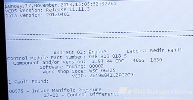

cristiansen Publicado 17 de Noviembre del 2013 Denunciar Publicado 17 de Noviembre del 2013 3 Responder
cristiansen Publicado 17 de Noviembre del 2013 Denunciar Publicado 17 de Noviembre del 2013 4 Responder
MARIUSMK Publicado 17 de Noviembre del 2013 Denunciar Publicado 17 de Noviembre del 2013 la verdad que curradisimo y muy interesante, lo tipico que si no veo que lo hace alguien primero no me atrevo jejej. Enhorabuena! Responder

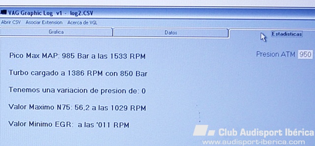

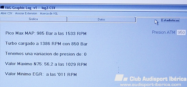

sata Publicado 18 de Noviembre del 2013 Autor Denunciar Publicado 18 de Noviembre del 2013 2 Viendo esta tabla esta claro que la geometría sigue atascada. ¿Por que ? No lo se,........... Montaste bien la corona ? Circuito de vacío? Valvulas antiretorno del circuito de vacío ? En alguna ocasión pude comprobar que si se aprietan mucho los tornillos pequeños de la geometría, los alabes rozan y no se mueven bien. Algunos recomiendan lijar un poco los alabes, cosa que yo nunca he hecho. Un saludo. Responder
cristiansen Publicado 18 de Noviembre del 2013 Denunciar Publicado 18 de Noviembre del 2013 La valvula antiretorno no la he mirado, los alabes no agarra en ninguna parte , moviendo a mano todo parece bien. Ahora no se si seria una buena idea tocar el tornillo que hace tope y dejar que abra mas los alabes. Otra cosa se me ocurre, que no sea el catalozador atascado, no se .De momento no me molesta esta averia por que nunca llego a los 4000 RPM , pero me gustaria solucionarlo. Un saludo. Responder
