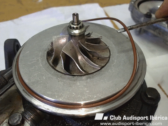

sata Publicado 8 de Febrero del 2012 Autor Denunciar Publicado 8 de Febrero del 2012 muy buen brico y digo yo una cosita, no se supone que cundo desmontas un turbo luego hay que ajustarlo y que eso lo hacen con unas maquinas especificas para probarlos en banco de pruebas ajustarlos con una alta precision?? Me parece que eso que dices, se hace cuando desmontas el eje.En mi caso,no lo he tocado para nada. Mi problema venía de tener la geometría atascada,no por problemas de holgura en el eje. Un saludo. Pues si sera asi tienes alguna foto del eje que se le vea bien? por ver con que se quita Del eje,concretamente no. Pero,yo me imagino que se soltará aflojando la tuercas que se ven en medio de las aspas.No te lo puedo decir seguro.Es lo que supongo. Lo que si estoy casi seguro,que para tocar ahí,................... Eso llevará un mondongo de juntas/retenes y vete tu a saber que más,ajustado de tal manera que aguante el porrón de RPM del turbo,que según el enlace que puso ayer Atabasco...¿ 300.000 RPM ? Me imagino que facil,no creo que sea.Digo yo.Todo es ponerse........ Saludos. Responder

duke80 Publicado 8 de Febrero del 2012 Denunciar Publicado 8 de Febrero del 2012 Eso es el flexible que amortigua las vibraciones del motor para que no pasen a la linea de escape. Saludos. Si se rompe eso,que tiene toda la pinta ......de que no va a durar mucho, ¿que ocurre? Yo tuve una fisura en el flexible y sonaba al acelerar como si pusieras un trozo de cartón duro rozando contra los radios de una bici. Se puede cambiar sólo ese tramo y no es excesivamente caro. Me refiero a, digamos, la función de los alabes, que variación produce su cambio de posición, como hacen variar el giro del turbo si la turbina no varía. Saludos. Al variar la posición de los álabes del estator, el ángulo de incidencia de la corriente de aire sobre los álabes de la turbina es mayor (o menor). De esta manera, la corriente ejerce más (o menos) fuerza y la turbina gira más (o menos) deprisa. Amén de que lo que ha apuntado Atabasco también ocurre. Un saludo!!- :thumbsup: Responder

Alo Publicado 10 de Febrero del 2012 Denunciar Publicado 10 de Febrero del 2012 Me refiero a, digamos, la función de los alabes, que variación produce su cambio de posición, como hacen variar el giro del turbo si la turbina no varía. Saludos. El problema que suelen tener los turbos dijeramos fijos, es que a bajas revoluciones no da suficiente presión ya que el caudal del mismo siempre es el mismo y el coche no tira. Con los alabes lo que se consigue es que de alguna manera ese caudal sea menor y asi subir la presión y el giro y soplar mas. Aqui lo explica mejor. http://www.km77.com/glosario/t/turbcomp.asp Exactamente y la verdad que la ventaja de estos con respecto a los otros es muy grande funcionando en practicamente todo el rango de rpm del motor, pero como todo cuanto mas complejo mas facil es que falle. Los otros turbos había dos problemas querías mucha potencia pues un turbo gordo y solo funcionaba en altas y tardaba en responder, si le ponías uno pequeño se activaba mas rápido pero no daba mas de sí a plena carga. Estó se ha subsanado teniendo un turbo que se adapta con los alaves la geometría para que trabaje bien siempre. Con esto se consigue por ejemplo los motores diesel que dan un par constante desde 1500 rpm hasta 3.500 aproximadamente, algo muy dificil de conseguir con los otros. Responder

sata Publicado 18 de Febrero del 2012 Autor Denunciar Publicado 18 de Febrero del 2012 Vaya post! y que curro!!! Enhorabuena A mi el mecanico me hizo la limpieza del turbo y resulto que se ponia la centralita en modo emergencia por una fuga en un manguitooo !! Pues empezó la casa por el tejado. Hay que ir,de lo barato a lo caro.Pero claro,como el no lo paga,solo cobra,pues le dá igual. Los tubos de vacío es la primera cosa que hay que mirar y seguramente alguno estará tocado.Y mas en coches con años.como los nuestros. Ya lo comento en el brico.El orden de operaciones previo a la limpieza del turbo fué: -Limpieza EGR y colector de admisión.............30/45 min...........7 € (la junta del colector) -Limpieza con CRC de las eletroválvulas (N75 y N18)..............30 min .........0 € -Limpieza con CRC del sensor de presión de la centralita (G71) y sustitución del tubo................30/45 min..........0 € -Sustitución de todos,todos los tubos de vacío..................1 h..............40 € en www.venair .com -Limpieza de turbo........................un tarde (y la mañana siguiente,para hacer las fotos)..................0 € No obstante,a tu turbo no le habrá venido mal la limpieza. Por cierto,......¿ cuanto cobra un mecánico por limpiar un turbo ?............... Un saludo. Responder
