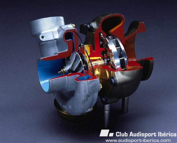

sata Publicado 20 de Febrero del 2012 Autor Denunciar Publicado 20 de Febrero del 2012 tienes alguna foto del eje que se le vea bien? por ver con que se quita He encontrado esto : Se puede apreciar el poco espacio que hay en las piezas del eje,respecto al cuerpo del turbo. Me imagino que si a eso le sumamos el alto régimen de vueltas al que gira,cualquier mínimo desajuste hará que no gire libre y gripe.Yo pienso que calibrar la posición de esas piezas y juntas no tiene que ser nada facil. A lo mejor,no es muy dificil,pero parece un trabajo fino,muy fino,.........A mí personalmente,se me escapa,sin duda.Yo no lo abro ni loco. S2 PD: Tengo bicheado un coche turbo,abandonado,que cualquier día me da la chaladura,le saco el turbo y lo utilizo de conejillo de indias........Para destriparlo y ver que hay. Ya veremos. Responder

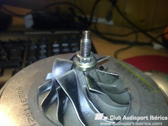

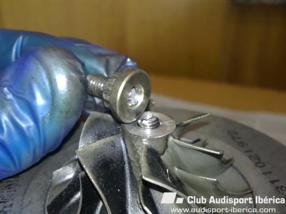

sata Publicado 17 de Marzo del 2012 Autor Denunciar Publicado 17 de Marzo del 2012 Pues yo pongo otras 2 del turbo que me donaste. La tuerca del compresor: Fracaso: Me precipité un poco al intentar aflojarla,ya que no tenía la "presión" como si fuera un turbo aun utilizable,.Aún así,...ya me vale........... Ttoni,¿te dedicas a esto profesionalmente? Lo digo por las fotos, que parecen de un laboratorio de ensayos,o algo por el estilo y por el pedazo dossier que me enviaste. Un saludo. Responder
