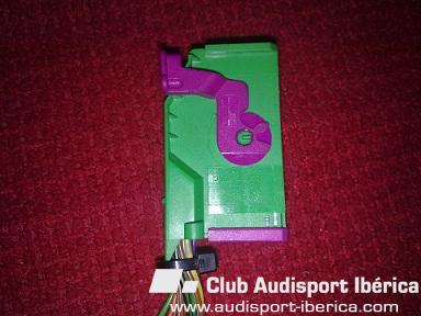

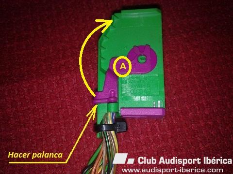

mikela4 Publicado 8 de Febrero del 2012 Denunciar Compartir Publicado 8 de Febrero del 2012 (editado) Vamos a ir despacio,con tranquilidad (que no es lo mio ) porque todo tiene arreglo! De lo que me he dado cuenta,has sacado ya el cuadro de su sitio,si has podido ver el nr. de referencia. Para que trabajes comoda,tendrias que quitar los conectores. Te voy a poner 2 fotos que te serviran para sacar los conectores azul (el de la izquierda) y el verde (el del extremo derecho).Son iguales ,aunque uno sea azul y el otro verde.Tu mete la mano sin miedo que no pasa nada.Coje un destornillador de punta plana. En la primera foto,te explico : tendras que hacer palanca en el sitio indicado con la flecha amarilla hasta que haga "click".Luego,con el dedito,el que mas comodo te resulte,levanta la pestaña aquella hasta que llega en la posicion de la foto 2.La pestaña (A) girara por su propio eje y no se va a caer.Una vez alli,el conector ya esta suelto y lo puedes extraer muy facil.O sea, sale solo.Luego te explico como sacar el rojo. Foto 1 Foto 2 Editado 8 de Febrero del 2012 por mikela4 Responder Enlace al comentario Compartir en otros sitios web More sharing options...
