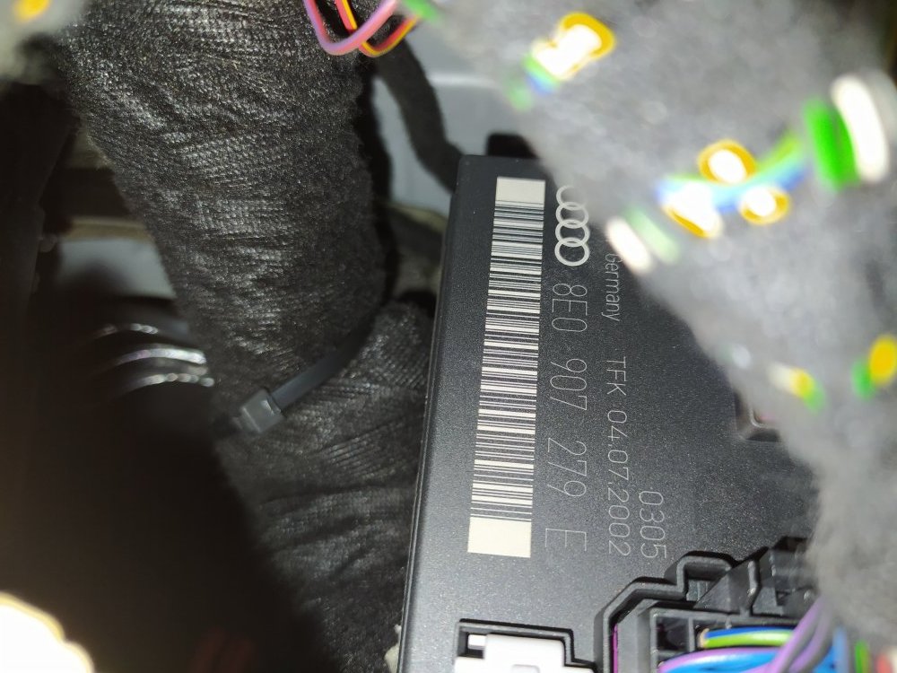

ildeman Publicado 3 de Enero del 2021 Denunciar Publicado 3 de Enero del 2021 En 21/12/2020 a las 8:43, Carlisu84 dijo: mira el brico del mando haber si es un problema con los contactos Feliz años señores!Gracias por la orientación,Carlisu! Los contactos de la pila no iban finos y además la komfort tampoco. Y ojito aclaro el tema porque hay bastante confusión. La unidad Komfort va debajo de los pies del piloto, bajo la moqueta y dentro de una carcasa estanca. Hay que quitar algunas molduras y sale haciendo juego por el lateral más cercano a la puerta quitando dos tornillos. Lo difícil es abrir la caja con una mano.Me vi negro. La referencia en mi vehículo era 8e0959433BD según la casa oficial aunque luego descubrí que la mía acababa en C Tras sustituirla el informático la recodificó y me reprogramó el mando y hasta hoy. Ojo!!!! La unidad que va debajo del volante es la de Red de Abordo.( Adjuntada en la foto abajo) Muchos la venden de segunda mano como confort pero NO LO ES. Va junto a los fusibles y tiene otras funciones. Lo aclaro porque hay varias informaciones contradictorias y yo me he calentado la cabeza lo más grande y he palmado pasta innecesariamente y no quiero que os pase lo mismo Aclarado esto Feliz año a todos! Responder

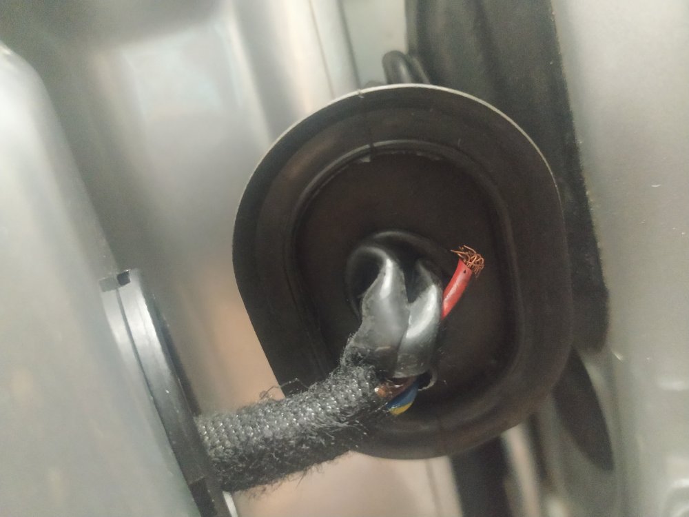

ildeman Publicado 3 de Enero del 2021 Denunciar Publicado 3 de Enero del 2021 Añado. Estos mandos comen pila como qué! La pila es la CR2032. A veces, según el programador, los mandos se quedan en "corto" y se beben las pilas. Lo digo porque antes de calentarse la cabeza hay que empezar por lo más básico. Ahhh el cable rojo gordo del mazo de la puerta también lo tenía partido pero tras soldarlo prolongando lo haciendo una ñapilla solo se solucionó que el elevalunas abriera con la puerta abierta Responder
