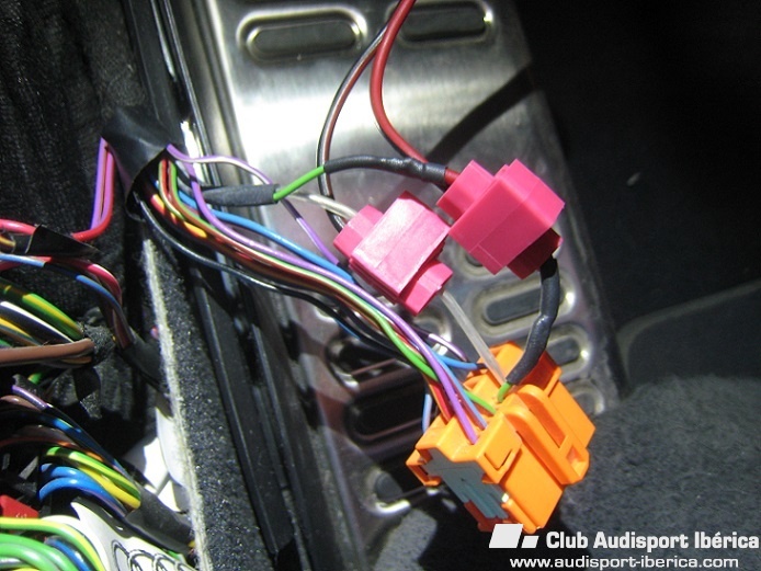

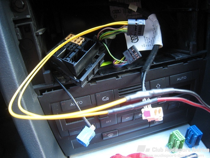

txan Publicado 26 de Octubre del 2012 Autor Denunciar Compartir Publicado 26 de Octubre del 2012 Siento el retraso pero ando muy offline... Te dejo unas fotos que valen mas que mil palabras... Un saludo y espero haberte ayudado! Sent from my iPhone 5 using Tapatalk Responder Enlace al comentario Compartir en otros sitios web More sharing options...
Peixet Publicado 7 de Noviembre del 2012 Denunciar Compartir Publicado 7 de Noviembre del 2012 Siento el retraso pero ando muy offline... Te dejo unas fotos que valen mas que mil palabras... Un saludo y espero haberte ayudado! Sent from my iPhone 5 using Tapatalk Gracias txan, ya lo tengo funcionando. Al final he conectado los dos cables (+) y (-) (que era mi duda, ya que hay gente que sólo conecta el positivo). Una observación, las indicaciones de las fotos están mal ya que el cable verde es el (+) y va al pin 7 y el transparente es el (-) y va al pin 1. Gracias de nuevo y un saludo. Responder Enlace al comentario Compartir en otros sitios web More sharing options...
txan Publicado 8 de Noviembre del 2012 Autor Denunciar Compartir Publicado 8 de Noviembre del 2012 Pues yo lo hice tal y como esta en la foto y me funciona a las mil maravillas... Sent from my iPhone 5 using Tapatalk Responder Enlace al comentario Compartir en otros sitios web More sharing options...
Peixet Publicado 13 de Noviembre del 2012 Denunciar Compartir Publicado 13 de Noviembre del 2012 Hola txan, siento molestarte de nuevo ya que hace tiempo que lo tienes instalado, pero quería comentar que he visto aquí (http://mofler.com/fo...hp?topic=8119.0) que también lo tienen conectado como yo (con el cable verde al pin 7). Pero bueno, tampoco para nada, ya que si no funciona se cambian los cables y ya está. Un saludo Responder Enlace al comentario Compartir en otros sitios web More sharing options...

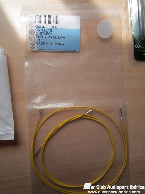

AlbertoGabande Publicado 10 de Septiembre del 2013 Denunciar Compartir Publicado 10 de Septiembre del 2013 Después pincho con un robacorrientes el cable verde del conector naranja que hay en el reposapiés y lo conecto al pin 7 del conector C (verde) del RNS-E. Aquí me surge una duda, ¿también tengo que conectar el cable transparente del conector naranja del reposapiés al pin 1 del conector C (verde), o con conectar el pin 7 es suficiente? He comprado el cable de reparación de ref. 000 979 009 E para hacer el puente. ¿Tu utilizaste el mismo?? Espero ansioso tu respuesta. Gracias y un saludo. Hola, podríais decirme donde comprasteis el cable para conectar el micro con el RNS-E??? O qué características tiene que tener ese cable?? Peixet, esa referencia de donde es?? De audi?? Agradecería que me acalararáis el tema del cable para comprarlo y conectarlos. Muchas gracias. Responder Enlace al comentario Compartir en otros sitios web More sharing options...

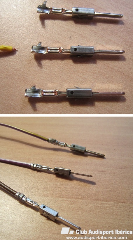

Peixet Publicado 10 de Septiembre del 2013 Denunciar Compartir Publicado 10 de Septiembre del 2013 Hola Alberto, disculpa por no haberte contestado antes. El cable tienes que comprarlo en el conce y ya te viene con los terminales adecuados para que entren en el conector correspondiente. Yo pude comprar uno suelto (en la foto hay dos, que compré mas tarde para otra cosa), pero puede ser que te digan que tienes que comprar 5 cables. Responder Enlace al comentario Compartir en otros sitios web More sharing options...
Peixet Publicado 10 de Septiembre del 2013 Denunciar Compartir Publicado 10 de Septiembre del 2013 Un cable lo partes por la mitad, los empalmas con suficiente cable para que te llegue al lado del reposapiés y ya los tienes con sus terminales. Responder Enlace al comentario Compartir en otros sitios web More sharing options...
Peixet Publicado 10 de Septiembre del 2013 Denunciar Compartir Publicado 10 de Septiembre del 2013 Por último, introduces los terminales en el conector y haces el puente con los otros extremos. Responder Enlace al comentario Compartir en otros sitios web More sharing options...

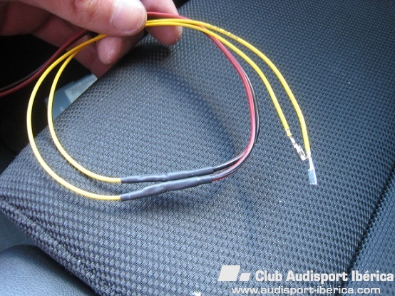

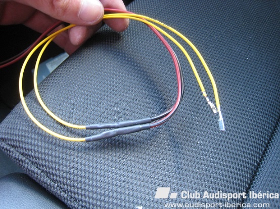

AlbertoGabande Publicado 10 de Septiembre del 2013 Denunciar Compartir Publicado 10 de Septiembre del 2013 Muchas gracias Peixet!! Sí, el vendedor del RNS-E me confirmó que lo tengo actualizado con la última versión, que incluye full-sds. Curioseando por los menús de configuración, sí que me aparece alguna función del sds, así que confío que no me engañara... Mañana iré a encargar esos cables amarillos con la referencia que me indicas. Muchas gracias. Mis últimas dudas, y ya no incordio más con este tema, esos cables rojo y negro que usas como alargadores entiendo que son los que van a los cables verde y transparente del conector naranja: 1. Estos cables rojos y negros qué características tienen que tener?? Lo pregunto porque cuando vas a sitios de electricidad, existen cables con diferentes grosores, impedancias, etc, etc. ¿O mejor comprarlo en tiendas de audio? 2. ¿Cómo has hecho la conexión entre los cables amarillos y rojos/negros? Según la foto parece que con soldadura y cubiertos con un plástico protector, no? 3. Igualmente, para la conexión entre los cables rojos/negros y el verde y transparentes del conector naranja, ¿mejor usar soldadura o con un robacorrientes puede ser suficiente? Muchas gracias por vuestros consejos!! Saludos, Alberto Responder Enlace al comentario Compartir en otros sitios web More sharing options...

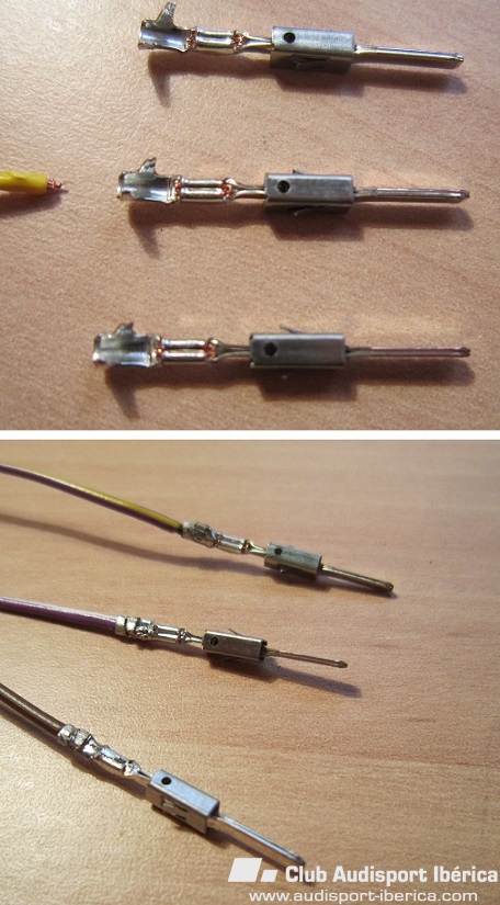

Peixet Publicado 11 de Septiembre del 2013 Denunciar Compartir Publicado 11 de Septiembre del 2013 Hola Alberto, los cables negro y rojo son cable paralelo y los compré de una tienda de electricidad. El amarillo de Audi creo recordar que era de 0.5 mm2 de sección y los que yo compré eran de 0.75 mm2 (no tenían de menor sección). El empalme lo hice soldado y después le puse funda termorretráctil (dos trocitos superpuestos en cada empalme). Esa funda reduce su tamaño cuando la calientas y puedes encontrarla en tiendas de electrónica (Leroy Merlin también tiene). Otra posiblidad para no empalmar cables sería quitarle al cable amarillo los terminales y soldárselos a los cables rojo y negro (o del color que los compres). Así lo hice por otro tema. Responder Enlace al comentario Compartir en otros sitios web More sharing options...
Peixet Publicado 11 de Septiembre del 2013 Denunciar Compartir Publicado 11 de Septiembre del 2013 (editado) En cuanto a las conexiones con los cables verde y transparente, las hice con robacorrientes. Como ves en la imágen, al apretar un robacorrientes me cortó el cable verde y lo tuve que empalmar. Espero que te sirva de ayuda, un saludo Editado 11 de Septiembre del 2013 por peixet Responder Enlace al comentario Compartir en otros sitios web More sharing options...
