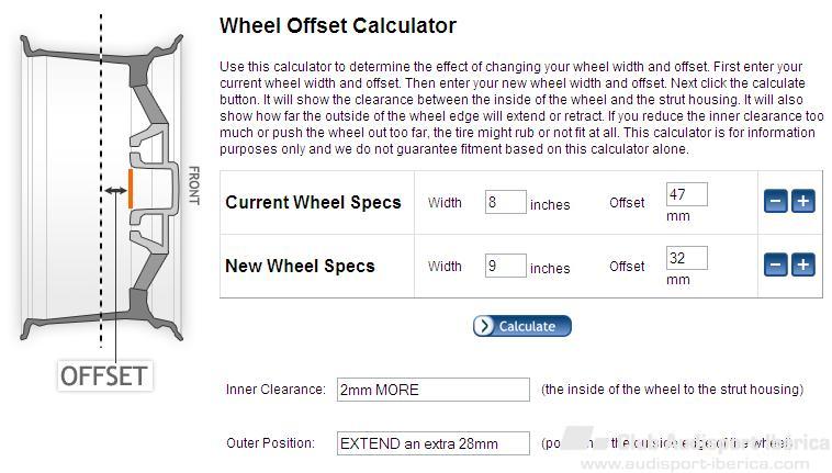

Super-Raton Publicado 8 de Febrero del 2012 Denunciar Publicado 8 de Febrero del 2012 He encontrado un link util que creo que puede ser util a algunos que quieran cambiar de llantas... Es este: http://www.1010tires.com/WheelOffsetCalculator.asp Pongo imagen de un calculo y comentarios... Saludos! Responder
Super-Raton Publicado 8 de Febrero del 2012 Autor Denunciar Publicado 8 de Febrero del 2012 (editado) En la foto anterior hemos puesto como ejemplo un coche que lleve llantas de garganta 8" y ET47 como es el caso de las S-line de serie del B8... En este caso, se montan llantas de garganta 9" con ET32. Esta pagina te calcula qué va a pasar con el borde exterior y con el borde interior de la llanta nueva respecto a la antigua... Segun la foto, la nueva llanta: - estará 2 milimetros mas hacia afuera por la parte interior... mas alejada del coche por asi decirlo... esto es importante para que no roce con las pinzas, discos o paso de rueda por dentro cosa que podría acurrir si se redujera ese espacio... - sobresaldrá 28 milimetros mas hacia afuera por la parte exterior... esto es importante para que no roce con el paso de rueda y no sobrasalga de la carrocería... Espero haberme explicado bien y espero que resulte util... Salduos! OJO!: Para poner decimales (llanta de 7,5" por ejemplo) hay que poner punto para indicar el decimal (no coma) 7.5 Editado 8 de Febrero del 2012 por Super-Raton Responder
