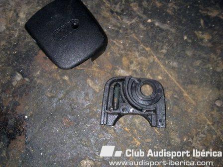

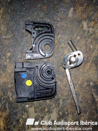

panetaudi Publicado 11 de Febrero del 2012 Autor Denunciar Compartir Publicado 11 de Febrero del 2012 (editado) Hola he desmontado la llave, comentar que un vaz sacado el tornillo questa un huvo terminar de abrirla, pensava que la rompia. esto que se ve en la foto es el transponder? si es esto solo tengo que hacer lo de las puertas? porque esta llave ya era de este cotxe. La pila alguien me puede decir donde se esconde? muchas gracias. Editado 11 de Febrero del 2012 por panetaudi Responder Enlace al comentario Compartir en otros sitios web More sharing options...
jafv Publicado 11 de Febrero del 2012 Denunciar Compartir Publicado 11 de Febrero del 2012 (editado) Efectivamente ahí está el transponder. Te lo marco en la foto. Si no arranca el coche es que no reconoce el transponder. Bueno, en realidad si arranca, pero se te para al cabo de un par de segundos. Si tu sistema de inmovilización es inmo1 o inmo2 lo puedes reprogramar, si es inmo3 lo tienes que poner nuevo. La pila está en la otra parte de la llave. Editado 11 de Febrero del 2012 por jafv Responder Enlace al comentario Compartir en otros sitios web More sharing options...
