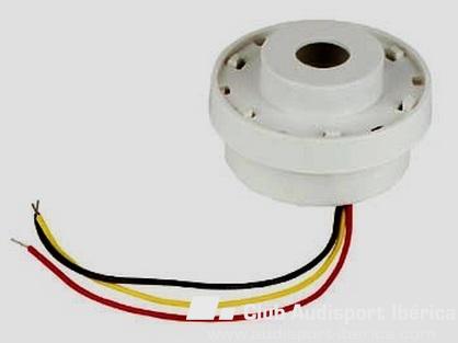

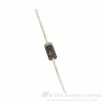

pedro519 Publicado 9 de Febrero del 2012 Denunciar Compartir Publicado 9 de Febrero del 2012 Una vez instalado el cierre centralizado a distancia y montada la llave con el espadín y el transponder, echaba de menos un sonido para indicar que el coche se había cerrado. La solución fue conectar un zumbador a la salida del intermitente izquierdo de la unidad de cierre. El problema es que el zumbador sonaba también al usar el intermitente. La solución fue intercalar un diodo en el cable del intermitente distal a la salida del zumbador, de forma que la electricidad producida al activar el intermitente no vuelva hacia el zumbador y lo haga sonar. Esquema de la centralita (http://www.o-nut.com/product_info.php?cPath=24_28&products_id=698) Diodo 1n4007 Zumbador (http://cgi.ebay.es/ws/eBayISAPI.dll?ViewItem&item=250987886617#ht_3061wt_942) Saludos y hasta luego. Responder Enlace al comentario Compartir en otros sitios web More sharing options...
moreno100 Publicado 9 de Febrero del 2012 Denunciar Compartir Publicado 9 de Febrero del 2012 Entiendo lo del diodo, pero...¿porque no has conectado el positivo que lleva directo la centralita al zumbador?. Mi modulo que lo instale la semana pasada, lo lleva. Bueno, el mio y el de mi colega Atakaquino, que también se lo instale a él. Estas seguro que el tuyo no lo lleva. Saludos. Responder Enlace al comentario Compartir en otros sitios web More sharing options...
pedro519 Publicado 9 de Febrero del 2012 Autor Denunciar Compartir Publicado 9 de Febrero del 2012 Mi módulo no lleva tal salida. La mayoría de las salidas, incluida la de cerrar puertas son positivos permanentes (cierra puertas cuando se negativiza) por lo que no puedo conectarlo a ningún otro cable, ya probé con todos. Por cierto, dónde has colocado el zumbador?. Yo lo he colocado por debajo del paragolpes trasero, ya que en el maletero apenas se oía, y eso que tiene 110 db. Responder Enlace al comentario Compartir en otros sitios web More sharing options...

pedro519 Publicado 9 de Febrero del 2012 Autor Denunciar Compartir Publicado 9 de Febrero del 2012 Me imagino que si se puede aplicar a las OEM, siempre y cuando los intermitentes se activen al abrir o cerrar con el mando. En esencia habría que hacer lo mismo, interponer un diodo en el cable de uno de los intermitentes para que no pasara corriente al zumbador cuando se activen desde los mandos del volante. Si no funciona con un diodo habría que poner otro en el otro cable del intermitente. ??? Responder Enlace al comentario Compartir en otros sitios web More sharing options...

mikela4 Publicado 9 de Febrero del 2012 Denunciar Compartir Publicado 9 de Febrero del 2012 (editado) Bueno, a ver si hay alguien quien nos pueda guiar un poco,si se puede ó no.Porque me tiene de los nervios que no sepa si esta ó no cerrado sin mirar los intermitentes. Un saludo! Edito : Los 3 cables del zumbador, son : rojo al + continuo,negro a masa y amarillo a señal, ó no es asi? Editado 9 de Febrero del 2012 por mikela4 Responder Enlace al comentario Compartir en otros sitios web More sharing options...

pedro519 Publicado 9 de Febrero del 2012 Autor Denunciar Compartir Publicado 9 de Febrero del 2012 Vamos a ver. Esto está pensado para los coches que NO tienen alarma, porque en esos el pitidito ya viene de serie. Si se le quiere cambiar el tono o la melodía supongo que habrá que cambiar la sirena por otra más al gusto, o tal vez se pueda hacer desde el VAGCOM. A mí, lo que me interesaba, sobretodo es saber si el coche se ha cerrado o no. Mi sirena hace un pitido cuando cierras y dos cuando abres. El cable rojo es para sonido continuo (lo tengo conectado al intermitente), el amarillo para sonido intermitente (lo tengo desconectado) y el negro es la masa (conectado a masa). A ver si puedo subir un MP3 para que oigáis el sonido. NOTA He visto que en el conector T10 de la bomba, uno de los pines corresponde a "Bocina del sistema de alarma antirrobo (Módulo confort)" que en mi coche está libre. Responder Enlace al comentario Compartir en otros sitios web More sharing options...
elegance Publicado 9 de Febrero del 2012 Denunciar Compartir Publicado 9 de Febrero del 2012 Yo tenia entendido que a nuestro b5 se le podia activar con el vagcom un pitido cuando abres y cierras el coche AUNQUE NO TENGAS ALARMA. Me refiero a que cuando cierras el coche hace piii, aunque no se active ninguna alarma, es más, hace unos dias le active el cierre confort a mi coche con el vag de un amigo y me suena haber visto algo de sonido al cerrar o algo asi... Lo que no se es de donde sale el pitido, no se si será del claxon del coche como los nuevos mercedes... Pedro, el zumbador que has instalado es especifico para nuestro modelo, o es "universal" y si no es indiscrección, que cuesta más o menos un aparato de esos ?? Gracias Saludos! Responder Enlace al comentario Compartir en otros sitios web More sharing options...
mikela4 Publicado 10 de Febrero del 2012 Denunciar Compartir Publicado 10 de Febrero del 2012 Vamos a ver. Esto está pensado para los coches que NO tienen alarma, porque en esos el pitidito ya viene de serie.. Completamente equivocado,no hay coche "de serie" con pitido si no tiene alarma. Yo solo puse una pregunta de sentido comun,pero lo investigare yo solo.Gracias. Yo tenia entendido que a nuestro b5 se le podia activar con el vagcom un pitido cuando abres y cierras el coche AUNQUE NO TENGAS ALARMA. No se puede,lo he probado yo con el vagcom.Al menos en el mio. ...el zumbador (...) instalado es especifico para nuestro modelo, o es "universal" y si no es indiscrección, que cuesta más o menos un aparato de esos ? en el primer post tienes un enlace!Y si, como es a 12v tiene que ser universal,no? Saludos! Responder Enlace al comentario Compartir en otros sitios web More sharing options...
