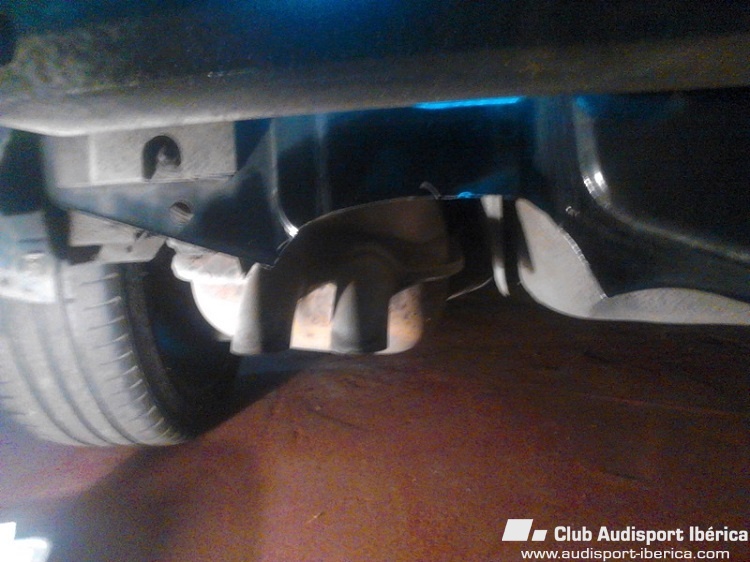

a3_130_tdi Publicado 22 de Marzo del 2013 Autor Denunciar Publicado 22 de Marzo del 2013 una vez cortado lime el borde con una piedra para evitar filos que puedan cortar, tengo que comprar un spray anti oxido para darle a ese borde. Responder

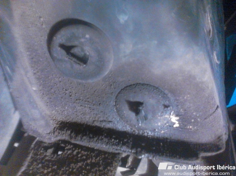

a3_130_tdi Publicado 22 de Marzo del 2013 Autor Denunciar Publicado 22 de Marzo del 2013 ya que tenia todo quitado me fije en las gomas de los desagües del coche y le eche un vistazo... ya que no las veía muy buenas. Responder
a3_130_tdi Publicado 22 de Marzo del 2013 Autor Denunciar Publicado 22 de Marzo del 2013 estaba un poco obstruido, pero era poca cosa, con un destornillador salio todo, solo era la punta del final Responder

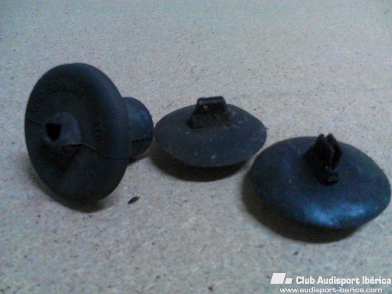

a3_130_tdi Publicado 22 de Marzo del 2013 Autor Denunciar Publicado 22 de Marzo del 2013 y estos son los tapones que e visto que estan en mal estado... la semana que viene iré al conce a ver si los tienen Responder
