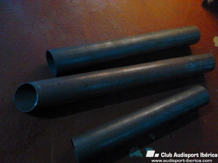

a3_130_tdi Publicado 27 de Marzo del 2013 Autor Denunciar Publicado 27 de Marzo del 2013 hay pongo unas fotos del proceso y de los hierros y codos que e necesitado. estos son los tubos: Responder

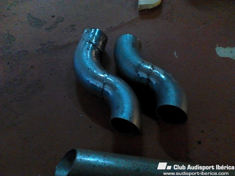

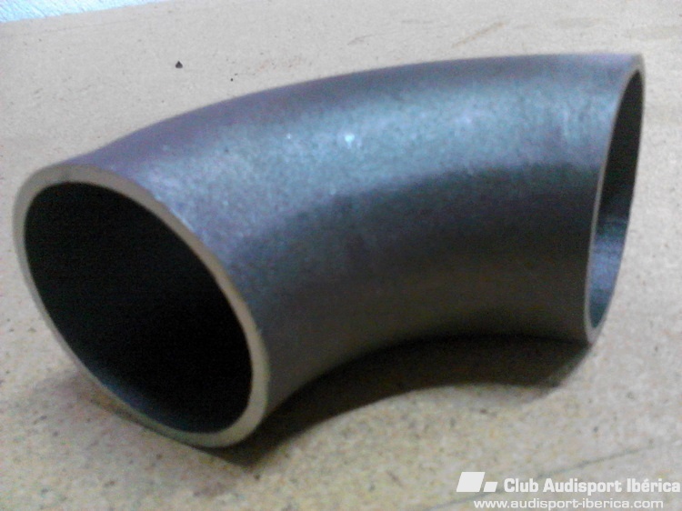

a3_130_tdi Publicado 27 de Marzo del 2013 Autor Denunciar Publicado 27 de Marzo del 2013 esto los codos: Responder

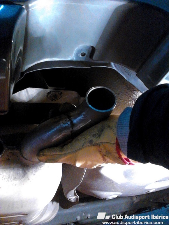

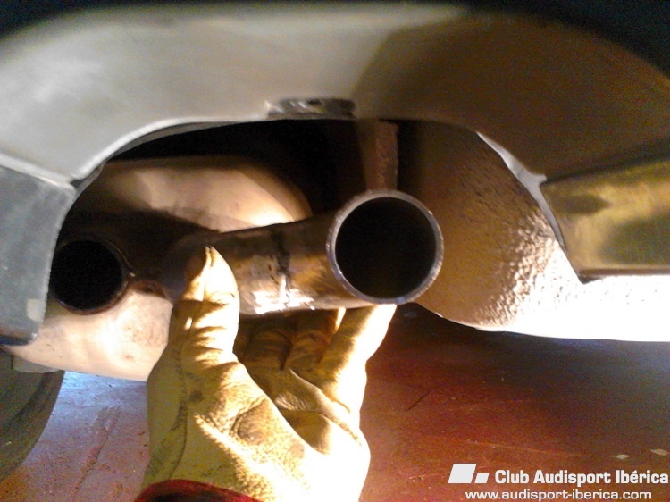

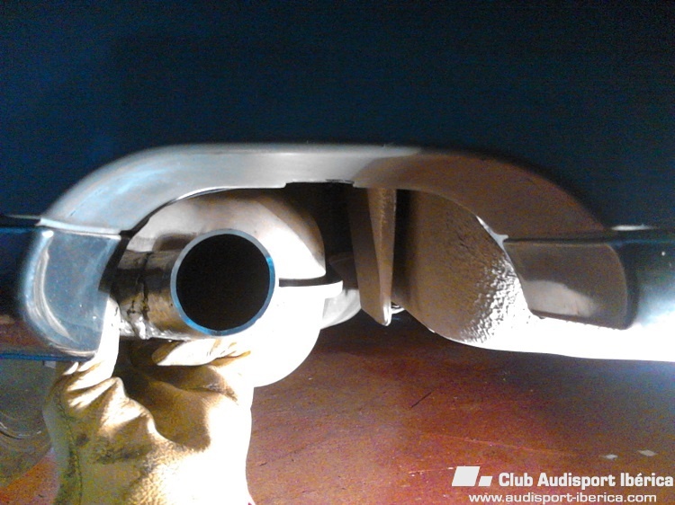

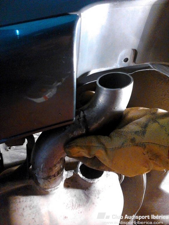

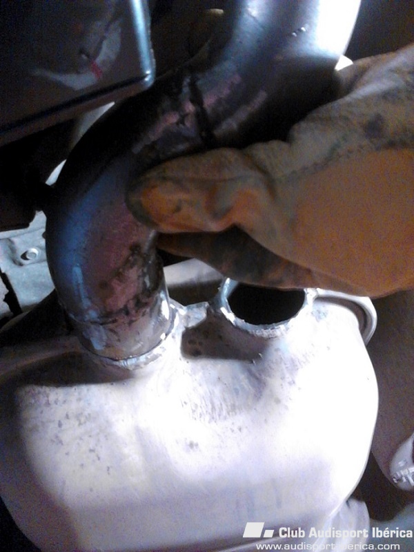

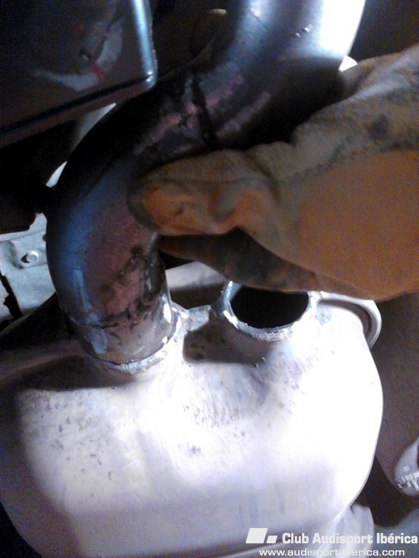

a3_130_tdi Publicado 27 de Marzo del 2013 Autor Denunciar Publicado 27 de Marzo del 2013 midiendo y soldando e creado esto: Responder

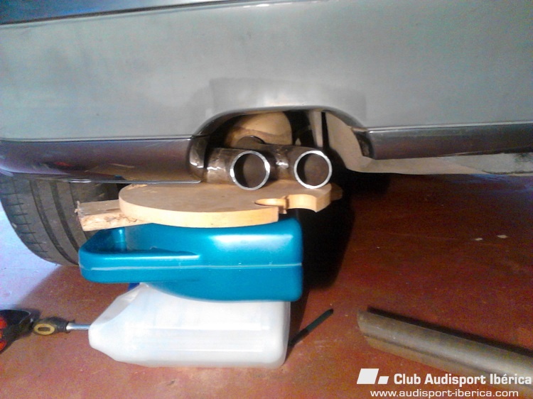

a3_130_tdi Publicado 27 de Marzo del 2013 Autor Denunciar Publicado 27 de Marzo del 2013 y esto es como va quedando los tubos: Responder
a3_130_tdi Publicado 27 de Marzo del 2013 Autor Denunciar Publicado 27 de Marzo del 2013 tengo que decir que yo no tengo elevador ni fosa, lo único que tengo es una maquina de soldar mediante electrodos y una amoladora de 12€ marca PRACTYL xD Responder
a3_130_tdi Publicado 27 de Marzo del 2013 Autor Denunciar Publicado 27 de Marzo del 2013 todavía no e querido soldar los tubos al escape hasta que no encuentre unos embellecedores que me gusten, ya iré poniendo fotos de los cambios que vaya haciendo. un saludo Responder
