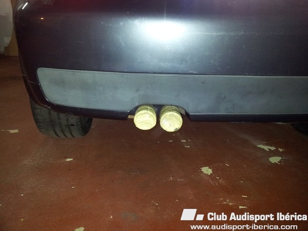

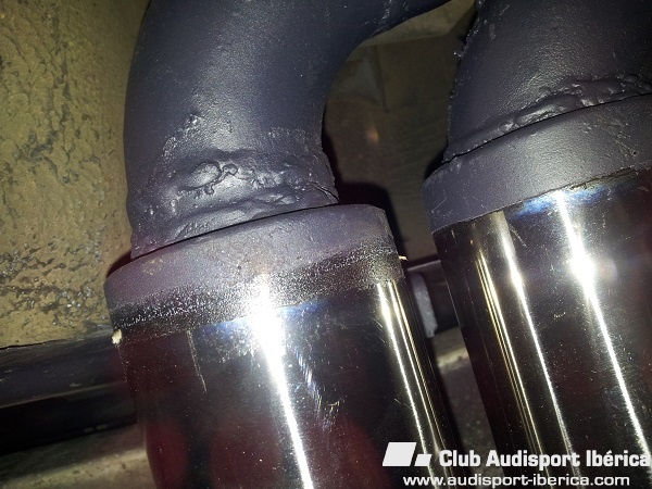

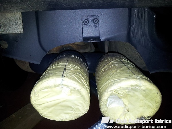

a3_130_tdi Publicado 15 de Abril del 2013 Autor Denunciar Publicado 15 de Abril del 2013 (editado) aquí le di un pintado anti-oxido envolviendo la parte inferior con cinta de carrocero para cuando se seque quitarla y poder soldarlas al escape: la raya negra que tiene la cola la hice para saber en la posición que tenia que ir la cola, la raya esa tenia que coincidir con una marca que le hice al paragolpe Editado 15 de Abril del 2013 por a3_130_tdi Responder

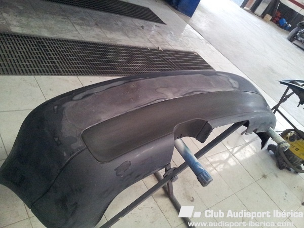

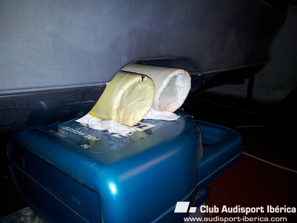

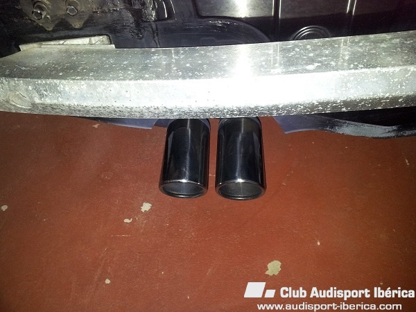

a3_130_tdi Publicado 15 de Abril del 2013 Autor Denunciar Publicado 15 de Abril del 2013 una con la pintura ya seca: Responder

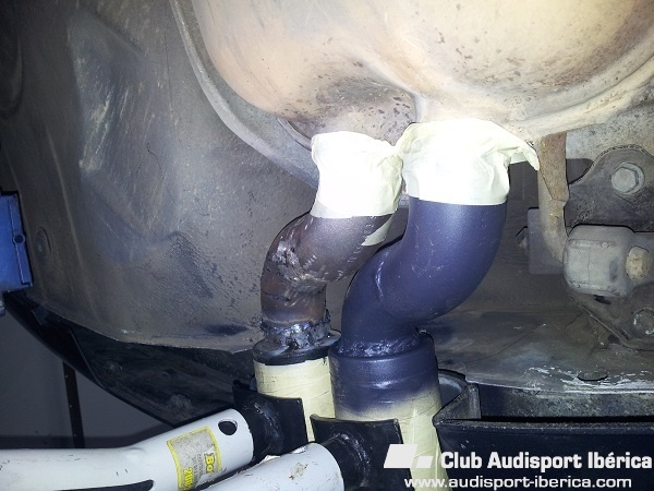

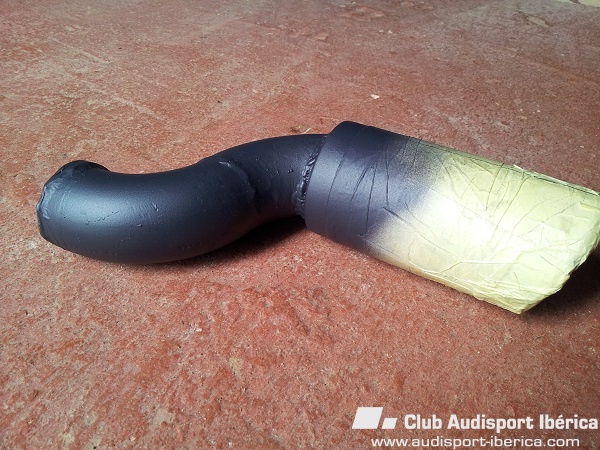

a3_130_tdi Publicado 15 de Abril del 2013 Autor Denunciar Publicado 15 de Abril del 2013 aquí estoy probando la posición para soldar los tubos al escape del coche, me ayude de cinta de carrocero para mantenerlas en la posición mientras las centraba como ami me gustaban. una vez que estaban centradas, hice unas marcas en los tubos para soldarlos: Responder

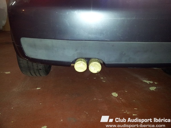

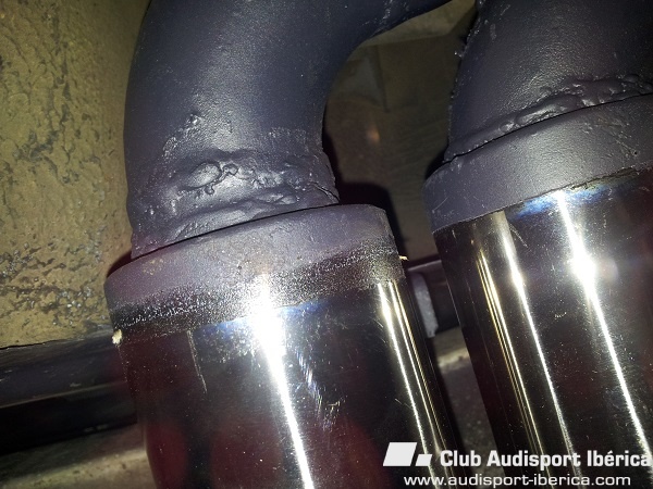

a3_130_tdi Publicado 15 de Abril del 2013 Autor Denunciar Publicado 15 de Abril del 2013 esto es una vez soldados: Responder

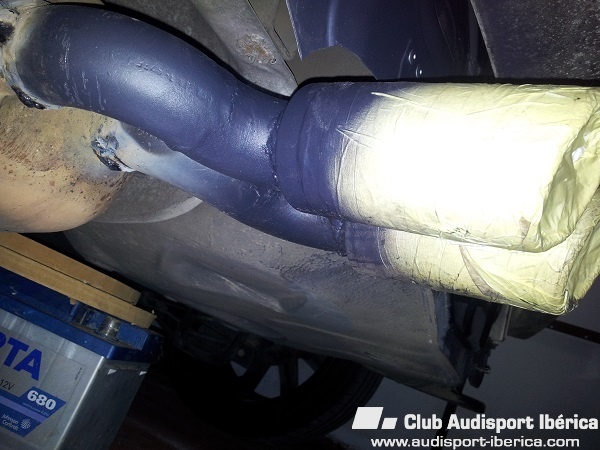

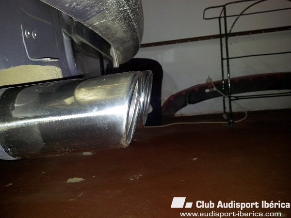

a3_130_tdi Publicado 15 de Abril del 2013 Autor Denunciar Publicado 15 de Abril del 2013 así queda una vez soldado y con el paragolpe puesto: el paragolpe ya esta mandado a pintar y esta semana estará pintado. Responder

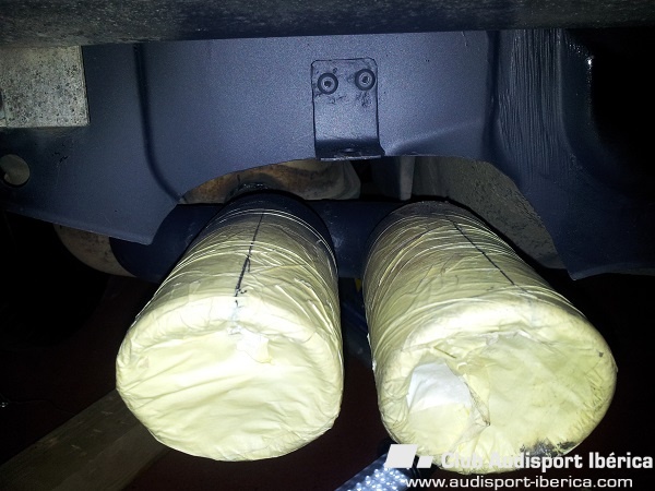

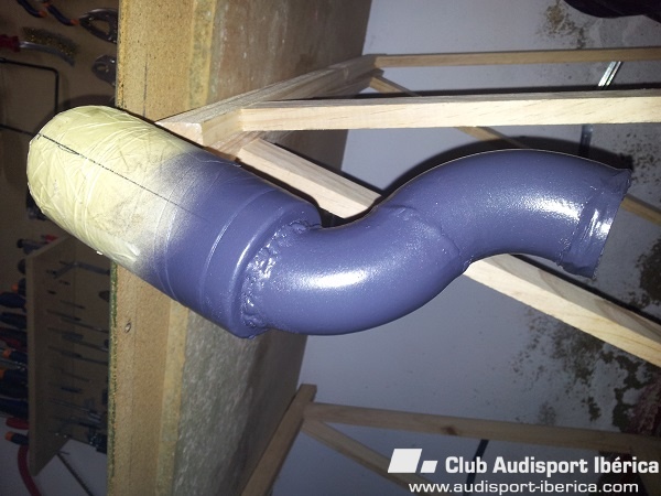

a3_130_tdi Publicado 15 de Abril del 2013 Autor Denunciar Publicado 15 de Abril del 2013 unas fotos de las colas una vez quitada la protección que le tenia: Responder
a3_130_tdi Publicado 15 de Abril del 2013 Autor Denunciar Publicado 15 de Abril del 2013 las colas las e puesto de manera que la que queda para el centro del coche esta un poquito mas sacada que la que queda en el exterior: Responder
