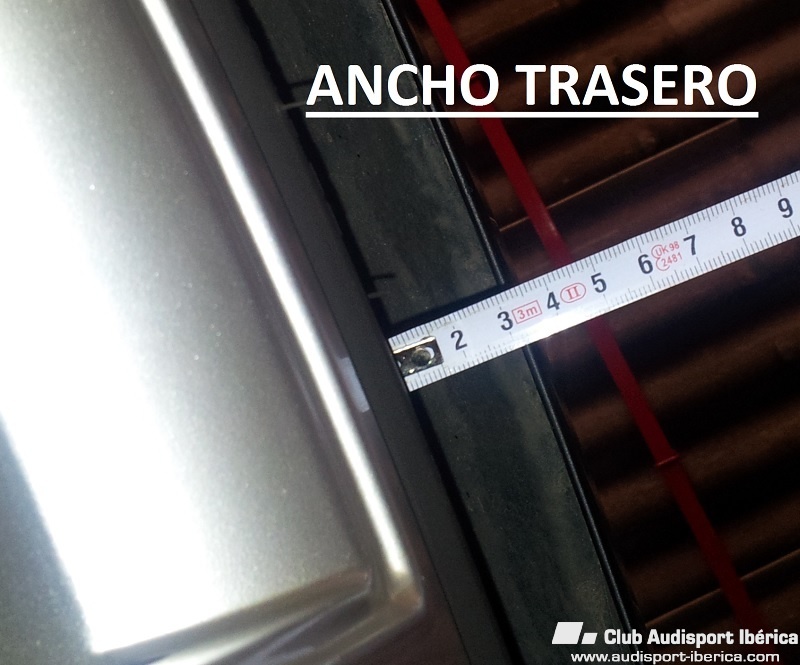

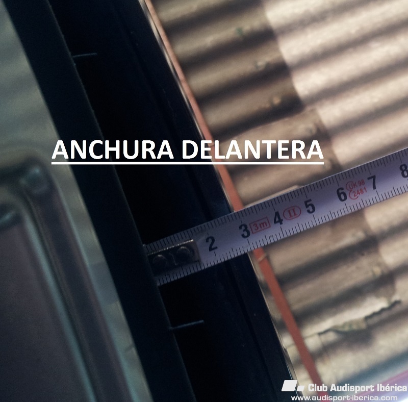

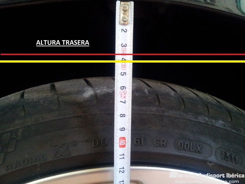

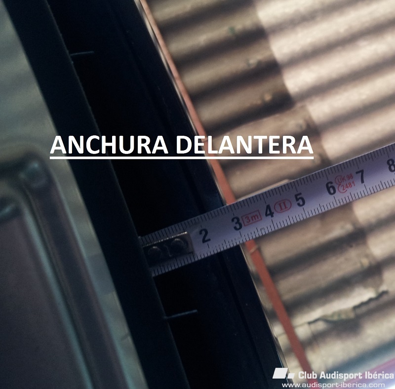

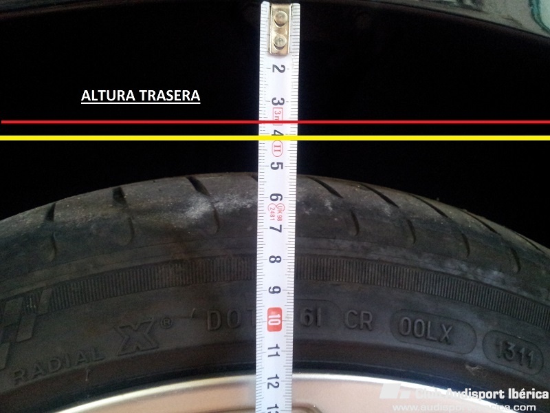

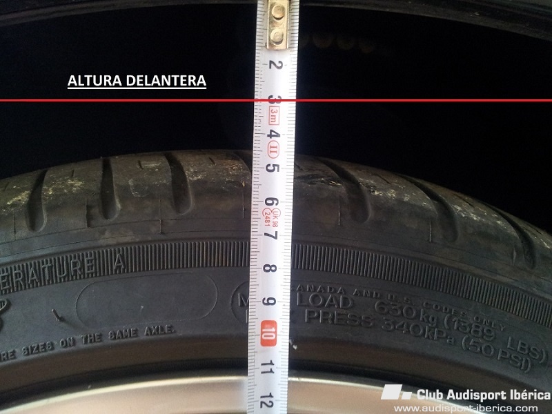

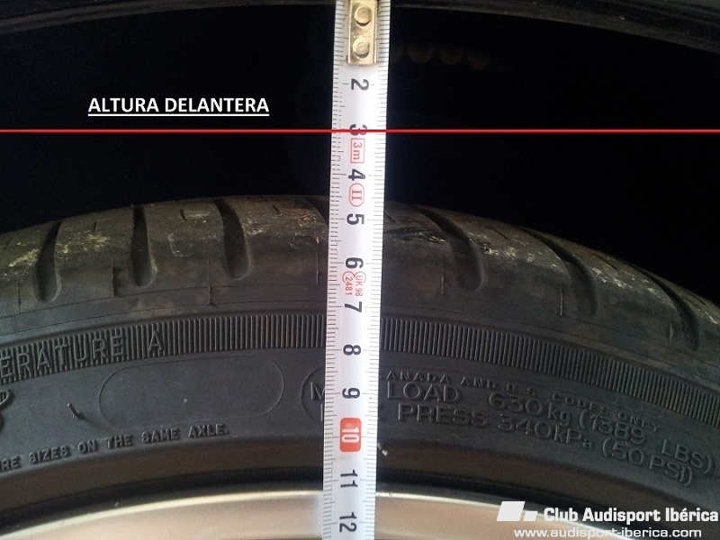

a3_130_tdi Publicado 20 de Abril del 2013 Autor Denunciar Publicado 20 de Abril del 2013 pongo aquí la el alto de suspensión y el ancho de la rueda a la aleta por si le pongo algún separador: las lineas que e puesto son por donde me gustaría que se quedase la aleta. Responder
a3_130_tdi Publicado 20 de Abril del 2013 Autor Denunciar Publicado 20 de Abril del 2013 (editado) En esta foto se puede apreciar el pedazo de protector de llantas que tiene las michelin pilot sport Editado 20 de Abril del 2013 por a3_130_tdi Responder
a3_130_tdi Publicado 20 de Abril del 2013 Autor Denunciar Publicado 20 de Abril del 2013 mas o menos lo que quiero es que las aletas de coche estén a unos 2 cm de la rueda y no tengo ni idea de que muelles poner k me den esas medidas mas o menos... Responder
a3_130_tdi Publicado 20 de Abril del 2013 Autor Denunciar Publicado 20 de Abril del 2013 sobre los separadores no se si poner separadores de 1cm o de 0,5cm.. Responder

Carmelo Publicado 20 de Abril del 2013 Denunciar Publicado 20 de Abril del 2013 E estado mirando y e encontrado 2 modelos los B8 y los B12, cuales son los recomendables? Después los muelles, cuanto baja el coche con esos muelles? Con la suspensión de serie el coche esta mas alto de atras. Después voy a hacer unas fotos con un metro para que veas la altura k tiene de alante y de atras y te dire como me gustaría que quedase, haber si me puedes decir que muelles poner. Los B8 son los Sprint... y después vienen los B12 (Sportkit), que es un kit amortiguador + muelle. Te dejo enlace a la gama Bilstein... http://www.bbsport.es/SUSPENSIONES/BILSTEIN/Bilstein.htm Sobre lo que bajan los muelles Eibach Pro-kit (que son los que acompañan a los Bilstein Sprint) pues unos 3 centímetros... aunque con el paso de los años asientan y ceden unos milímetros más, y acaban quedando en -3,5 centímetros. En las fotos de mi coche verás como quedan con el tiempo. Y lo de que tienes el coche más alto de atrás... pues es lo habitual, un pelín más alto de atrás (también piensa que el mayor peso en el vehículo es el eje delantero, por el motor). Responder
