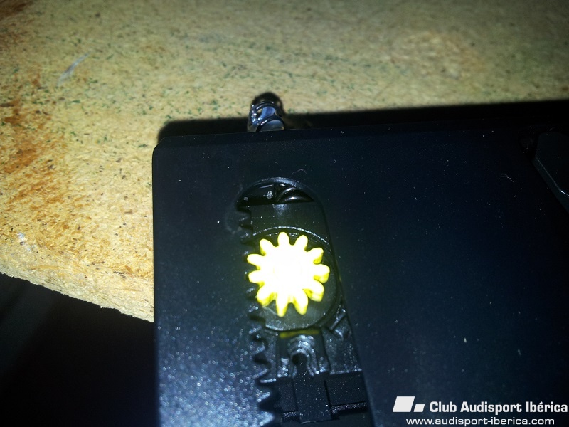

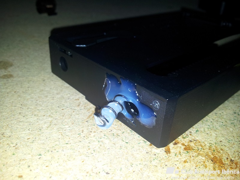

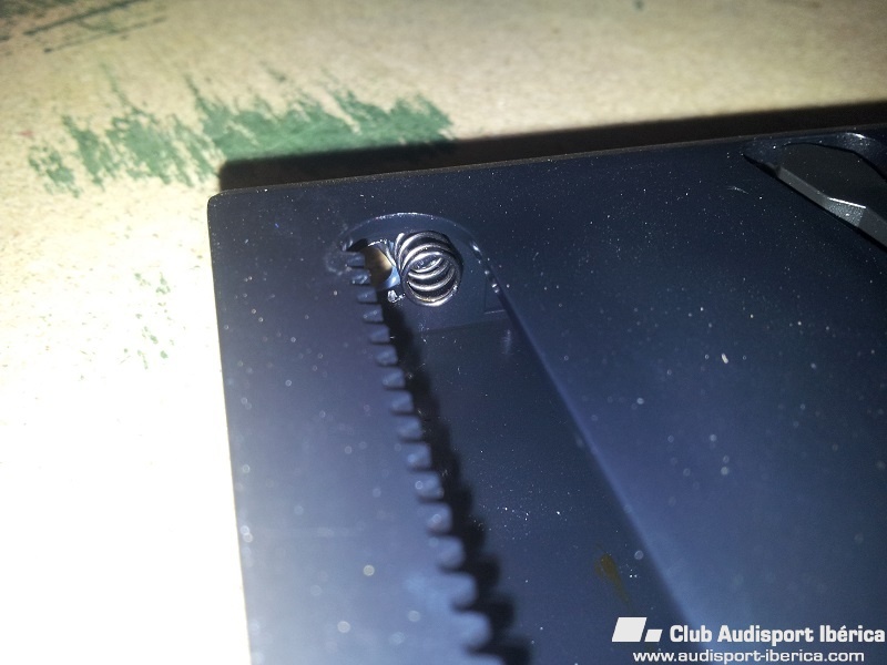

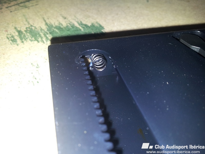

a3_130_tdi Publicado 29 de Abril del 2013 Autor Denunciar Publicado 29 de Abril del 2013 voy a poner un brico que hice para solucionar el problema del posa vaso que se me quedaba cogido y no salia: para solucionar el problema lo que se me ocurrió fue poner un muelle en el fondo del posa-vaso de manera que cuando lo cerrase hiciera algo de presión para darle el empuje que necesitaba al abrirlo y que saliera sin problemas, ya hace tiempo que lo llevo asi y funciona muy bien, se soluciono el problema aquí dejo unas fotos: Responder

neodimio Publicado 5 de Mayo del 2013 Denunciar Publicado 5 de Mayo del 2013 (editado) Que pasó con ese muelle que le pusiste en el posavasos? Parece que tuvo una avería gorda... te rompió al ponerlo o hiciste tu ese roto para montarlo? el mío tb se queda a medio salir cuando hace frío... igual si le meto un poco de 3en1 en el freno viscoso ese ya sale... Editado 5 de Mayo del 2013 por neodimio Responder
a3_130_tdi Publicado 5 de Mayo del 2013 Autor Denunciar Publicado 5 de Mayo del 2013 Que pasó con ese muelle que le pusiste en el posavasos? Parece que tuvo una avería gorda... te rompió al ponerlo o hiciste tu ese roto para montarlo? el mío tb se queda a medio salir cuando hace frío... igual si le meto un poco de 3en1 en el freno viscoso ese ya sale... el posavasos no estaba roto, pero me pasaba como a ti que se me quedaba cojido, y ya me arte de echarle 3 en 1 y cosas de esas que al principio bien pero cuando pasaba un tiempo volvía a quedarse cojio, y me las ingenie para resolver el problema con el muelle ese que tenia por ahí Responder
