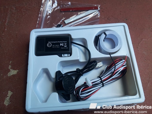

a3_130_tdi Publicado 9 de Junio del 2013 Autor Denunciar Publicado 9 de Junio del 2013 bueno voy a poner algunos cambios que e echo, primero lo del sensor de aparcamiento! este es el kit: Responder

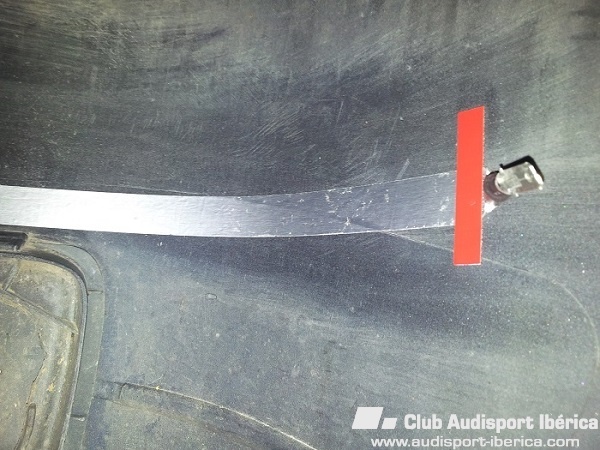

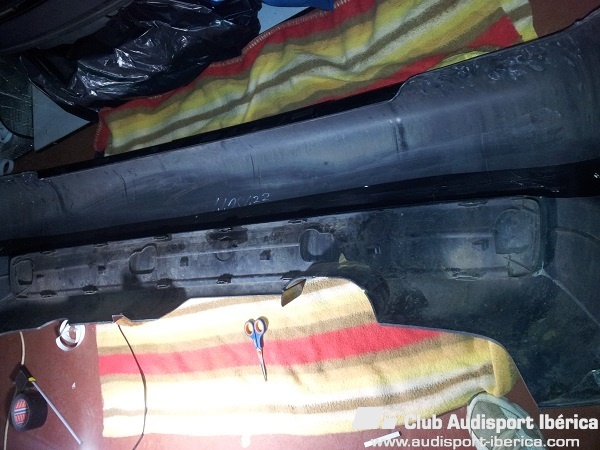

a3_130_tdi Publicado 9 de Junio del 2013 Autor Denunciar Publicado 9 de Junio del 2013 ahora unas fotos de la instalación! lo primero fue quitar el paragolpes limpiarlo bien con alcohol y pegarla la cinta electromagnética que trae el kit. Responder

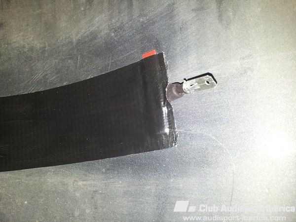

a3_130_tdi Publicado 9 de Junio del 2013 Autor Denunciar Publicado 9 de Junio del 2013 después recubrí la cinta electromagnética con cinta americana para protegerla aun mas! Responder

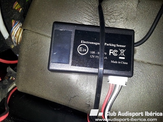

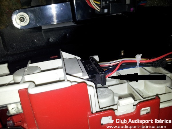

a3_130_tdi Publicado 9 de Junio del 2013 Autor Denunciar Publicado 9 de Junio del 2013 una vez montado el paragolpe y conectado el terminal a la centralita, ahora toca conectar la centralita al cable de la luz de marcha atrás y al negativo, no tuve que cortar ningún cable de serie ya que abrí la ficha y lo empalme al terminal: Responder

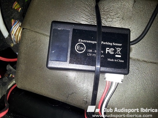

a3_130_tdi Publicado 9 de Junio del 2013 Autor Denunciar Publicado 9 de Junio del 2013 aprovechando la brida que trae la bomba del cierre centralizado, ancle la centralita esa brida : el altavoz lo puse dentro de una de las rejillas de esas que están al lado de la bandeja y listo, a funcionar!! Responder

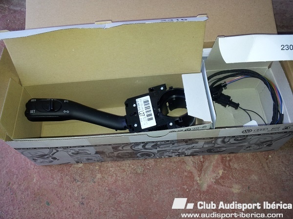

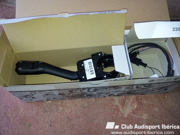

a3_130_tdi Publicado 9 de Junio del 2013 Autor Denunciar Publicado 9 de Junio del 2013 después también instale el tempomat! una maravilla, me vino con el manual en español y ya se lo e pasado al compañero carmelo para que lo suba al foro y ayudar a quien lo necesite! siempre siendo un placer aportar lo que sea al foro jeje. una foto del kit de tempomat que compré: Responder
