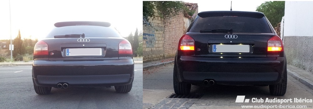

a3_130_tdi Publicado 19 de Octubre del 2013 Autor Denunciar Publicado 19 de Octubre del 2013 bueno ahora le puesto unas cosillas jeje le he puesto unos separadores y ahora si que se ve gordo gordo! le e puesto separadores de 1,6 cm alante y de 2,5 cm atras! aqui dejo una foto comparativa de el antes y el despues: Responder

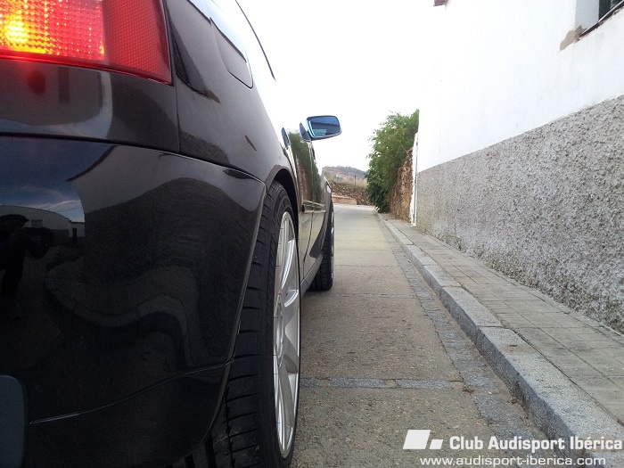

a3_130_tdi Publicado 19 de Octubre del 2013 Autor Denunciar Publicado 19 de Octubre del 2013 una foto de como quedan a ras las ruedas! Responder
JaviCobos.A3 Publicado 19 de Octubre del 2013 Denunciar Publicado 19 de Octubre del 2013 Buenas! he seguido el hilo y juuee.. Enhorabuena! como as dejado el coche, que artista! que mas te queda por hacerrrr Saludos!! Responder
Carmelo Publicado 22 de Octubre del 2013 Denunciar Publicado 22 de Octubre del 2013 Me gusta mucho como quedan esas ruedas con los separadores, a ras total.... ha quedado gordote, si señor! Responder
Bheirons Publicado 24 de Octubre del 2013 Denunciar Publicado 24 de Octubre del 2013 Grande el coche si señor, y vaya hilo tienes aqui montao la verda que te ha quedado muy chulo y el interior me tiene enamorao hahahah por cierto que dimensiones de rueda llevas?¿ un saludo Responder

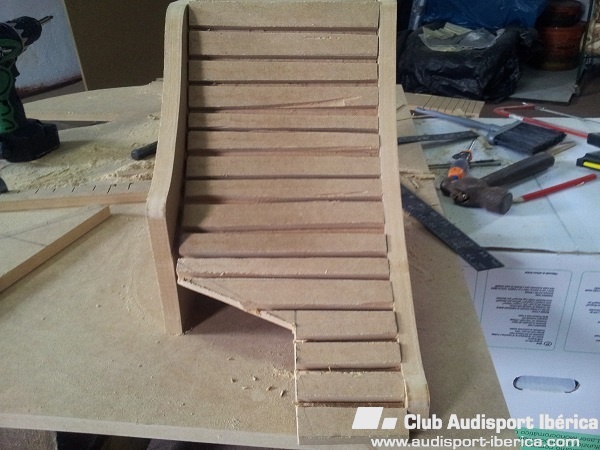

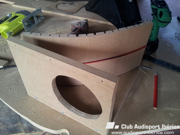

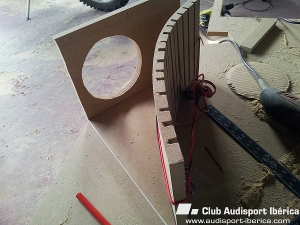

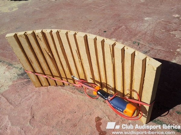

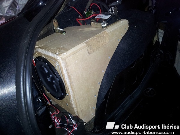

a3_130_tdi Publicado 7 de Noviembre del 2013 Autor Denunciar Publicado 7 de Noviembre del 2013 bueno estos días e estado entretenido! e estado liado con el subwoofer del hueco del maletero, e mirado el jl audio que viene echo para el hueco pero su precio es desorbitado para mi.... mas de 300€ puesto en casa así que no me rendí y me decidí a fabricarme uno! en este caso me pille un subwoofer marca kicker de 6,5" y 150 rms y un tablón de madera para hacer el cajón! tengo que decir que el cajón es bastante complicado de hacer debido a sus diferentes curvas y formas para que encaje perfectamente en el hueco y deje espacio por si tuviera que cambiar alguna bombilla, poder acceder al faro. aquí dejo un reportaje de la fabricación y adaptación del cajón! lo primero fue tomar medidas, me base en el cajón original, dándole un par de cm mas de altura para que hiciera mas litros. una vez tomada las medidas en una especie de croquis empece por la pieza curva que es la mas complicada: me ayude de un cable y un destornillador para dejar la curvatura fija ya que si lo soltaba se volvía a poner recta Responder

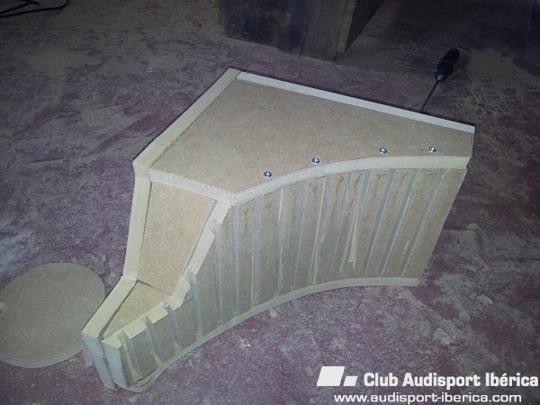

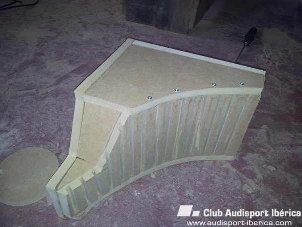

a3_130_tdi Publicado 7 de Noviembre del 2013 Autor Denunciar Publicado 7 de Noviembre del 2013 siguiendo el proceso empece a cortar mas piezas a a unirlas, ya iba cogiendo forma el cajón! Responder

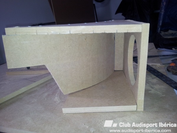

a3_130_tdi Publicado 7 de Noviembre del 2013 Autor Denunciar Publicado 7 de Noviembre del 2013 una curvatura chunga Responder
a3_130_tdi Publicado 7 de Noviembre del 2013 Autor Denunciar Publicado 7 de Noviembre del 2013 Responder

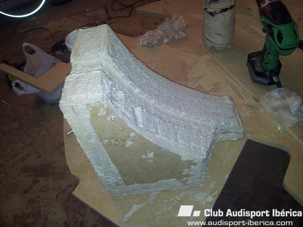

a3_130_tdi Publicado 7 de Noviembre del 2013 Autor Denunciar Publicado 7 de Noviembre del 2013 y aquí el cajón con todas las piezas unidas!! pero no acaba aquí la cosa, ahora hay que sellarlo para que no se escape el aire por ningún lado! Responder
a3_130_tdi Publicado 7 de Noviembre del 2013 Autor Denunciar Publicado 7 de Noviembre del 2013 aquí esta recién echada la pasta selladora en este caso e utilizado la tradicional con cola y serrín! también e echo un hueco en medio de la curvatura ya que por ahí pasan cables y la chapa que esta en el paso de rueda. Responder

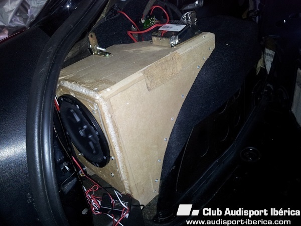

a3_130_tdi Publicado 7 de Noviembre del 2013 Autor Denunciar Publicado 7 de Noviembre del 2013 y aquí una foto ya montado en el coche ya cepillado y lijado, probando que encaja perfectamente, ya solo me queda tapizarlo, pero aun tengo que comprar la tela así que esta semana lo tapizare! también lo tengo que lijar mas para que quede fino ya digo que esta foto es solo una prueba para ver que encajaba perfectamente! ya cuando lo tapice pondré la foto buena como amplificador e usado el que traía el cajón de serie, pero mas adelante le quiero poner uno mas potente para que mueva con soltura el subwoofer! tengo que decir que el sonido a mejorado mucho, el subwoofer da unos grabes profundos que se hacen sentir!! y eso que ese amplificador no es muy potente... Responder
Carmelo Publicado 7 de Noviembre del 2013 Denunciar Publicado 7 de Noviembre del 2013 Pues si que se te da bien el tema carpintería, estás hecho un artista, tapizado va a quedar perfecto! :clap1: Responder
