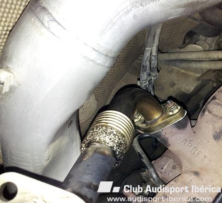

a3_130_tdi Publicado 3 de Marzo del 2012 Autor Denunciar Publicado 3 de Marzo del 2012 bueno ya e anulado la valvula egr, aki dejo unas fotos del proceso Responder

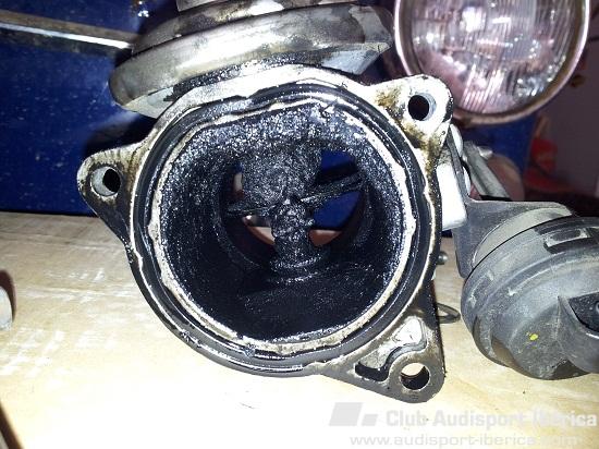

a3_130_tdi Publicado 3 de Marzo del 2012 Autor Denunciar Publicado 3 de Marzo del 2012 así estaba de sucia la dichosa válvula Responder

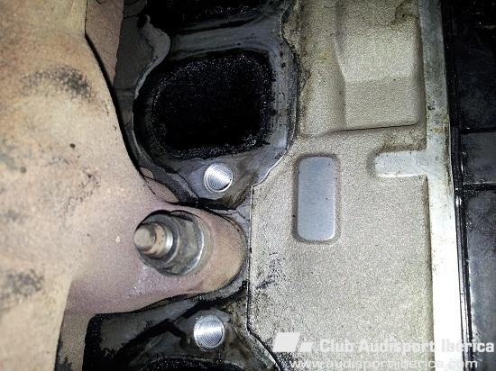

a3_130_tdi Publicado 3 de Marzo del 2012 Autor Denunciar Publicado 3 de Marzo del 2012 Colector de admisión Responder

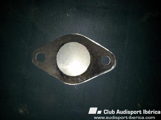

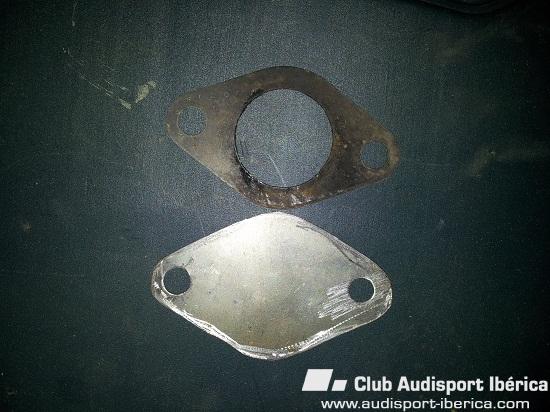

a3_130_tdi Publicado 3 de Marzo del 2012 Autor Denunciar Publicado 3 de Marzo del 2012 para anularla definitivamente fabrique una junta ciega con un trozo de chapa Responder

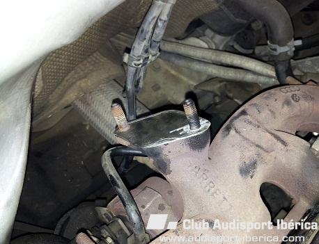

a3_130_tdi Publicado 3 de Marzo del 2012 Autor Denunciar Publicado 3 de Marzo del 2012 y así queda puesta Responder

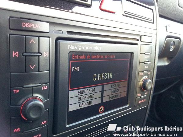

a3_130_tdi Publicado 26 de Marzo del 2012 Autor Denunciar Publicado 26 de Marzo del 2012 hola a todos, después de un tiempo e ido poco a poco avanzando con mi a3, ya tiene unos cuantos detalles mas! entre ellos el naviplus rns-d aquí dejo unas fotos espero que os gusten! Responder
a3_130_tdi Publicado 26 de Marzo del 2012 Autor Denunciar Publicado 26 de Marzo del 2012 foto del rns-d de cerca, fijaos en el embellecedor plata, ese lo e tenido que fabricar yo! Responder
