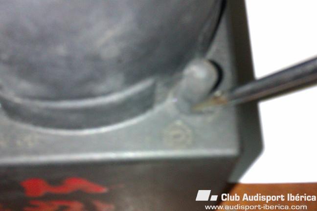

Nacho el en el pulmon de dos conectores quitas la tapa de abajo y luego sacas la placa electronica, y accedes al ,otor que sale tirando, en el tres accedes igual pero el motor sale presionando los pivotes de goma exteriores

Nachopassat te adjunto fotos de como cambiar las aspas de un pulmon de cierre para que no tengas las dudas que yo tuve. Te pongo la foto para que no corras el riesgo de romper las "aspas" al sacarlas de un pulmon para ponerselas al tuyo.
