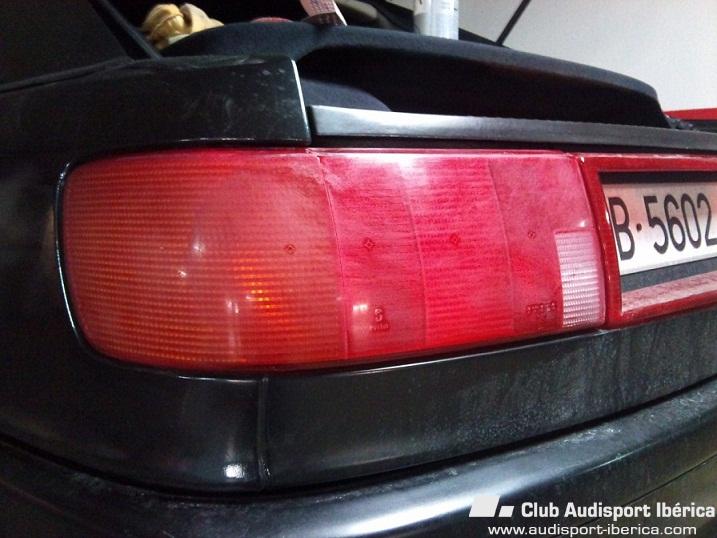

moreno100 Publicado 9 de Febrero del 2012 Denunciar Publicado 9 de Febrero del 2012 Despues de la presentación (AQUI) y de la segunda parte (AQUI). volvemos con la tercera parte de "Intentando Nueva Juventud III". Esta vez ha sido, restauración de pilotos traseros y cambio de termostato. El proceso de restauración ha sido lijado con P400, P800 y p1000 al agua. Limpieza y Lacado. Empezamos, asi estaba: Responder

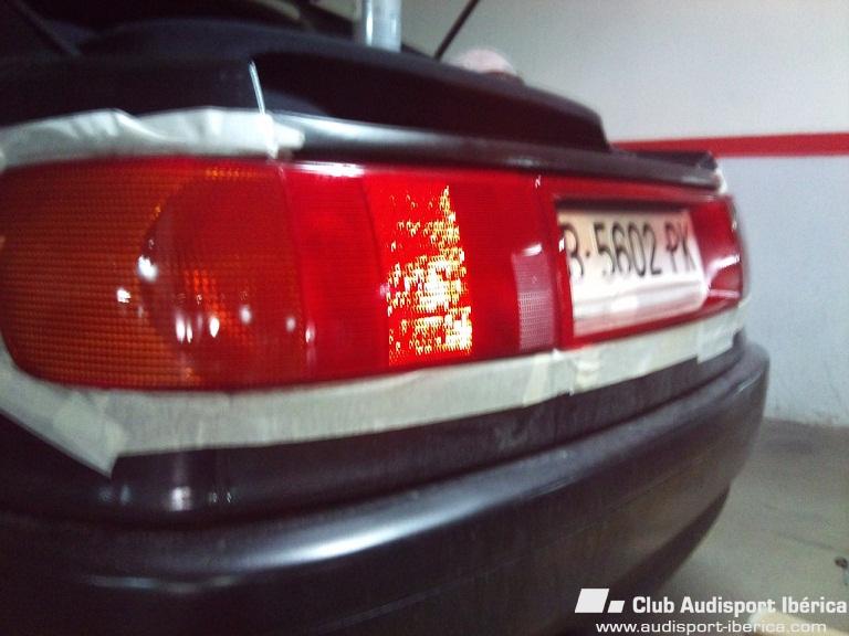

moreno100 Publicado 9 de Febrero del 2012 Autor Denunciar Publicado 9 de Febrero del 2012 Y ASI ha quedado... Responder
moreno100 Publicado 9 de Febrero del 2012 Autor Denunciar Publicado 9 de Febrero del 2012 Luego le he lavado un poquito...y ASI ha quedado. Y aqui el detalle del carbono. Esta tarde os hago unas fotos y explicamos como cambiar el termostato, además de liquido refregerante G12+. Saludos. Responder

MCGYVER 65 Publicado 9 de Febrero del 2012 Denunciar Publicado 9 de Febrero del 2012 Y ASI ha quedado... Doy fe, de que los pilotos brillan mas, que de nuevos. Las moscas en su barrio llevan piolet y botas de clavos. :roll1: :roll1: Responder
moreno100 Publicado 9 de Febrero del 2012 Autor Denunciar Publicado 9 de Febrero del 2012 Y ASI ha quedado... Doy fe, de que los pilotos brillan mas, que de nuevos. Las moscas en su barrio llevan piolet y botas de clavos. :roll1: :roll1: Jose majo, eres un cachondo. En tu coche, primera foro, 19:17 horas, ultima cuando hemos terminado, 19:31 minutos. Ni los mecanicos de Fernando Alonso. Olé por nosotros. Y no hay mas! Un abrazo colega. Responder
