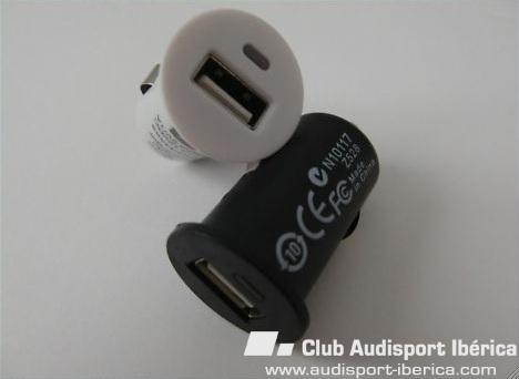

Rushifuru Publicado 26 de Febrero del 2012 Denunciar Publicado 26 de Febrero del 2012 Atabasco, como te dije mas arriba :notworthy: Ayer estuvimos montando "tu invento" en el coche de Duke y quedo muy bien. Cambiamos la hubicacion de las tomas usb. A ver si os pone alguna fotillo. Queria comentar que funciona de lujo con la mayoria de telefonos que se cargen a traves de una toma usb pero AVISO.. No funciona para Blackberry ni tampoco para iPhone, ya que estos necesitan una pequeña tension tambien en los otros dos pines de datos. Para el que quiera cargar estos telefonos tendra que usar algo parecido a esto: y sacar cuatro cables de los cuatro pines del usb hasta la toma que pongamos a la vista en el coche. Es decir, hacer un alargador del usb Deberiamos tener en cuenta que si enchufamos un par de cosas como el movil y un navegador, o dos moviles, mejor sera de cuantos mas amperios sea el transformador. El de la foto no es muy adecuado que digamos ya que solo da 700 mah, seria mejor de 1,5 o 2 amp Lo dicho, Gracias por el brico atabasco Un Saludo! Responder

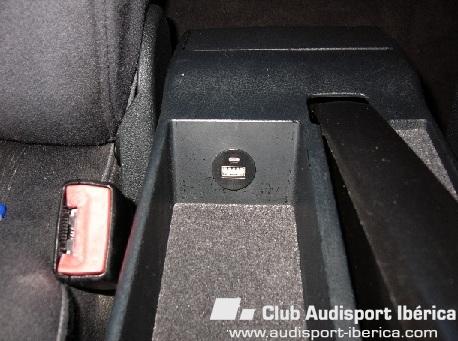

pedro519 Publicado 26 de Febrero del 2012 Denunciar Publicado 26 de Febrero del 2012 Yo puse éste, empotrándolo directamente en el hueco de la consola del freno de mano, conectado a positivo bajo llave. http://www.audisport-iberica.com/foro/uploads/post-81307-0-84353000-1330261065.jpg Queda así: http://www.audisport-iberica.com/foro/uploads/post-81307-0-71921800-1330261230.jpg Responder
Athabasco Publicado 26 de Febrero del 2012 Autor Denunciar Publicado 26 de Febrero del 2012 Esa toma yo tambien la he visto incluso con dos salidas y es otra opcion sin necesidad de hacer nada. Yo utilicé el adaptador de corriente precisamente por que daba 2 amp. y no tenia necesidad de comprar nada, de hecho no me he gastado un duro en ha er el brico. A ver ai Duke pone las fotos, ya me comento que lo habia hecho. S2 Responder

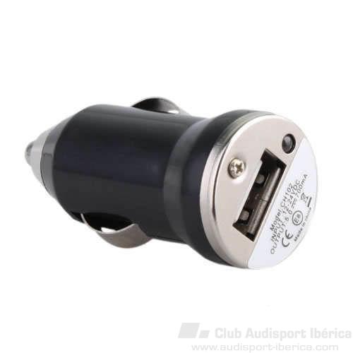

duke80 Publicado 28 de Febrero del 2012 Denunciar Publicado 28 de Febrero del 2012 (editado) Colocación de los USB en la consola central trasera Transformador de mechero fuera de su carcasa. Le pusimos termoretráctil para protegerle y soldamos los terminales a la placa. No obstante, tengo que cambiarlo puesto que ese transformador da como mucho 0,5A. El otro que tengo (y que pondré en breve) puede llegar a dar 2A (suficiente si tiramos de GPS y manos libres y además queremos que se cargue) Editado 28 de Febrero del 2012 por duke80 Responder
