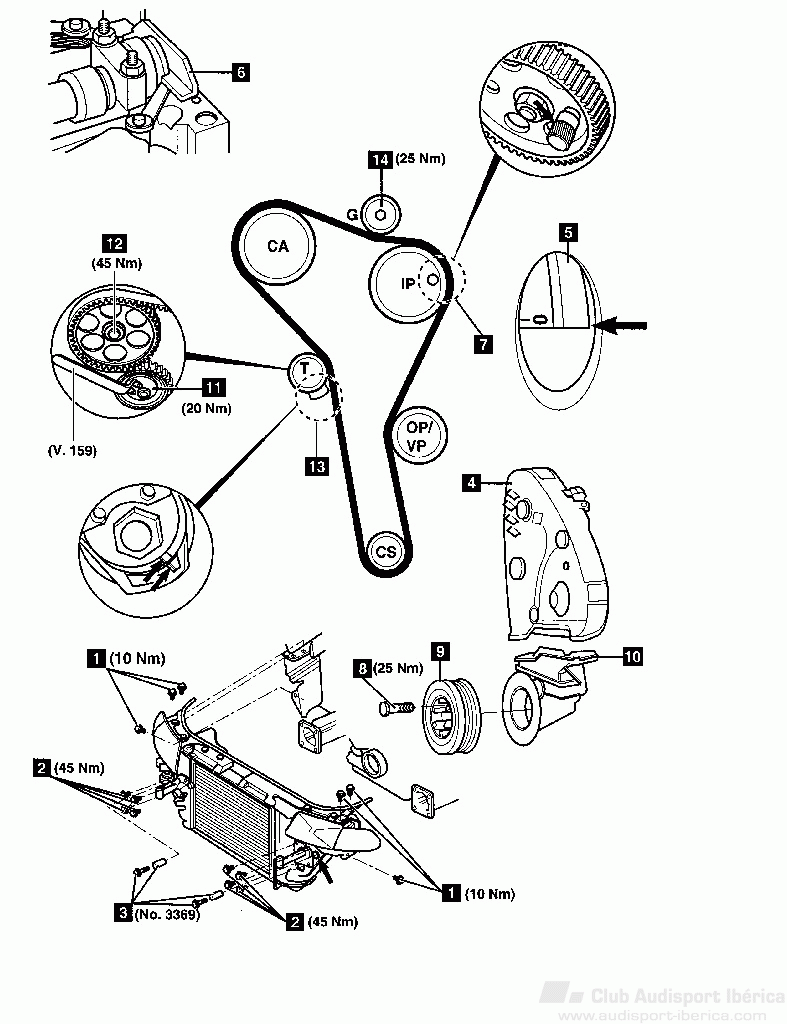

sata Publicado 11 de Febrero del 2012 Denunciar Compartir Publicado 11 de Febrero del 2012 Echa un vistazo a esto: http://www.areavag.c...eas-%28FOTOS%29 Y los aprietes: ................................................... Espera......los iba a poner.pero no sabemos que motor tienes,compi. Venga.cuentanos cosas de tu coche,anda, Y que cosas quieres cambiar aparte del kit de distribución...........Piñon de cigueñal,retén,etc....... Sata, ya te pareces a mi, en el titulo del post está bien claro, jeje Seré melon !!!!!!!!!!!!!!!!! :bsh1: :bsh1: :bsh1: Mil disculpas. Ahí va la foto de los aprietes: Lo del útil del tensor,...mañana lo busco que se me caen los ojos y tengo que madrugar. PD: Mañana al oculista de cabeza.Uy,.........que aquí no hay de eso................. Responder Enlace al comentario Compartir en otros sitios web More sharing options...

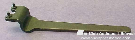

sata Publicado 11 de Febrero del 2012 Denunciar Compartir Publicado 11 de Febrero del 2012 El útil para el tensor de la correa es este: Yo me lo he hecho doblando una pletina y unos remaches recortados y a la separación que te pidan los agujeros del tensor. También hay gente que lo hace con unos alicates gordos de puntas dobladas.Tú mismo. Yo por si acaso,tengo los dos "inventos". S2 Responder Enlace al comentario Compartir en otros sitios web More sharing options...

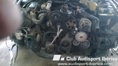

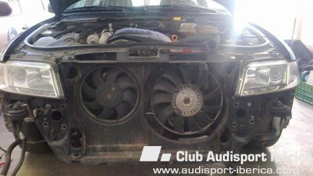

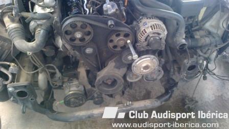

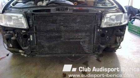

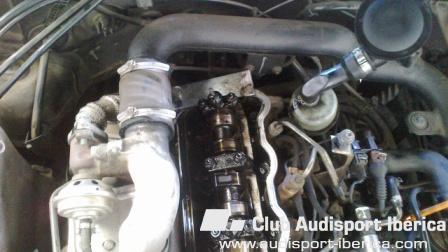

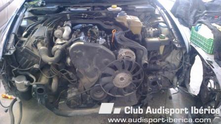

moroca Publicado 3 de Marzo del 2012 Autor Denunciar Compartir Publicado 3 de Marzo del 2012 Hola a todos otra vez, la semana pasada ya cambie la distribucion!!! ay va unas fotejos Responder Enlace al comentario Compartir en otros sitios web More sharing options...
moroca Publicado 3 de Marzo del 2012 Autor Denunciar Compartir Publicado 3 de Marzo del 2012 (editado) Me gustaria tambien agradecer a todas las personas que me han ayudado en el cambio y a todos los que haceis de que este foro sea posible muchas gracias! amm y deciros que el coche va de bandera, sin ningun percance Editado 3 de Marzo del 2012 por moroca Responder Enlace al comentario Compartir en otros sitios web More sharing options...
