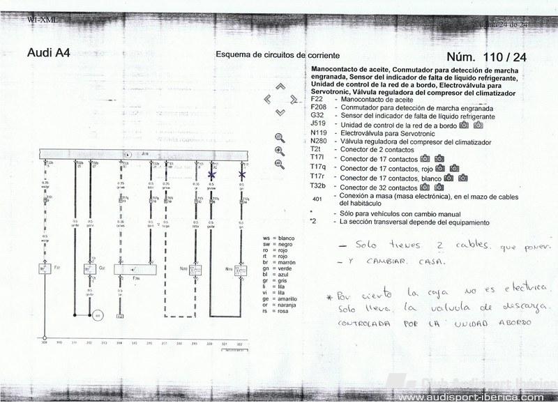

coe Publicado 11 de Marzo del 2012 Autor Denunciar Publicado 11 de Marzo del 2012 Buenas a todos, efectivamente en Atencion al cliente no saben darme una solución al tema del Servotronic,la ultima conversación que tuve con ellos me dijeron que se pondrian en contacto con la fabrica de Ingolstad,y que ya me dirian algo,y en eso estamos,esparando que me llamen. De todas maneras yo he estado consultando y se puede hacer, he conseguido el esquema electrico del Servotronic, es este: Responder
coe Publicado 11 de Marzo del 2012 Autor Denunciar Publicado 11 de Marzo del 2012 Aparte del esquema ,ya he realizado la instalacion,estas son las referencias del material: Conector de la valvula servotronic 4D0971992 cable para conector 000979016E cable para conector red de abordo 000979034E El conector de la red de abordo es el D que es negro de 17 pins y los terminales se conectan en los pins numero 1 y 12 como se ve en el esquema, muy simple. La codificación con vag com es Central electric 09, coding 07, selecccionamos byte 7 y en el bit 0 cambiamos 0 por el 1,y Do it. Ahora solo me falta encontra una caja de dirección con servotronic no tan cara como la de origen y a funcionar. Responder
