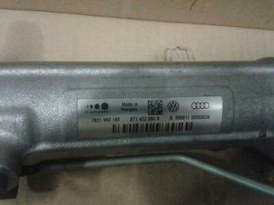

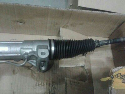

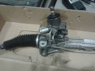

coe Publicado 11 de Noviembre del 2012 Autor Denunciar Publicado 11 de Noviembre del 2012 Buenas tardes, al final despues de mucho buscar encontré la caja de dirección con servotronic, ya la he montado y decir que es una maravilla con respecto a la dirección normal. La caja la encontre en EBAY despues de mucho buscar y la conseguí en subasta por 180 eur. Si alguien se lo está pensando que no lo dude porque es un cambio brutal. Responder
