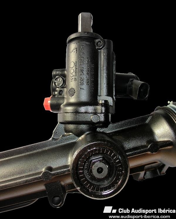

Super-Raton Publicado 17 de Enero del 2013 Denunciar Publicado 17 de Enero del 2013 (editado) Al final me apunto al carro del servotronic. Acabo de comprar la caja en suecia!! Cagüen la leche, que lejos. La referencia de la pieza es 8T1422065P, pero viene a ser la misma que la 066b. El cambio de caja mirare de hacerlo yo mismo, ya veremos cuando saque algo de tiempo y no haga tanto frio. Hola penzoil y compañía... Pues otro mas que tiene su caja en camino... penzoil, de donde eres? Si no he entendido mal, las referencias adicionales que hay que pedir para completar la instalación son: -Conector de la válvula servotronic (1 ud.) 4D0 971 992 -Cable para conector (1 ud.) 000 979 016 E -Cable para conector red de abordo (1 ud.) 000 979 034 E Y las referencias validas de la caja son las siguientes: 8T1 422 066 B, 8T1 422 066 BX, 8T1 422 065 P, 8T1 422 065 PX Os adjunto las fotos que me han enviado de la caja... Me han comentado que antes de venderla, la han revisado integramente y pintado... es un taller que solo se dedica a cajas de dirección... Saludos! Editado 17 de Enero del 2013 por Super-Raton Responder
asanchezb Publicado 17 de Enero del 2013 Denunciar Publicado 17 de Enero del 2013 Buenas Super: Yo tambien estoy interesado en cambiar la direccion; Si no es mucho preguntar, de donde has comprado la caja? Tiene muy buena pinta . Yo las unicas que encuentro a un precio decente ( 450-500 €) son las de Suecia , en el sitio donde se la a comprado el compañero Penzoil. Un cordial saludo. Responder

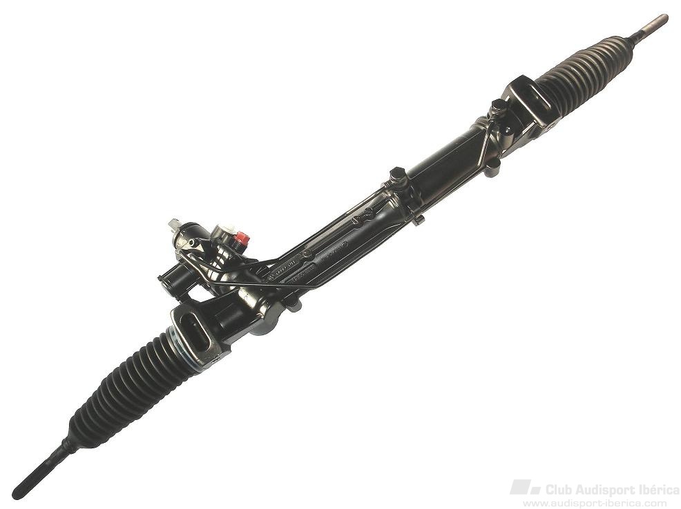

asanchezb Publicado 18 de Enero del 2013 Denunciar Publicado 18 de Enero del 2013 Buenas; Que os parece esta caja, parece ser que es refabricada (LIZARTE) no original , sale por unos 311 € con envió. Pero no se………… no me acaba de dar mucha confianza el que no sea recambio original. DIRECCIÓN ASISTIDA HIDRÁULICA 01.05.3300 http://www.lizarte.com/es/DIRECCION-ASISTIDA-HIDRAULICA/AUDI-A4-8K2-2007-11-2-0-TDI-1-25454/01-05-3300.aspx Aplicable a: AUDI, A4 (8K2) 2007/11 - , 2.0 TDI, 2007/11 - , 136 CV, 1968 cc, CAGB HIDRÁULICO PARA VEHIC. DIRECCIÓN IZQUIERDA SERVOTRONIC: SI 2 AÑOS DE GARANTÍA Referencia original Referencia del fabricante 8T1 422 065 C - 8T1 422 065 G - 8T1 422 065 K - 8T1 422 065 KX - 8T1 422 065 P - 8T1 422 065 PX 7831 501 264 - 7831 993 124 - 7832 546 683 - 7832 546 796 Responder
