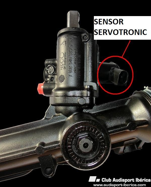

Super-Raton Publicado 18 de Enero del 2013 Denunciar Publicado 18 de Enero del 2013 (editado) Efectivamente esa es la mía... Os paso los detalles del taller en España... Lo bueno es que si hay algún tema de garantía puedes acudir a ellos... Ojo! Los precios que ofrecen incluyen el hecho de que les devuelvas la dirección usada... aunque todo se puede negociar... WAT direcciones SA Po. Ind. Goitondo (Ctra. Ermua - Markina) 48269 Mallabia (Vizcaya) España Tel. 943 170 450 Edito: Coe, yo no identifico el sensor Servotronic en la foto que puse... tu si? podrías indicar donde? para ayudar a futuros compradores... Saludos! Editado 18 de Enero del 2013 por Super-Raton Responder
coe Publicado 18 de Enero del 2013 Autor Denunciar Publicado 18 de Enero del 2013 Efectivamente esa es la mía... Os paso los detalles del taller en España... Lo bueno es que si hay algún tema de garantía puedes acudir a ellos... Ojo! Los precios que ofrecen incluyen el hecho de que les devuelvas la dirección usada... aunque todo se puede negociar... WAT direcciones SA Po. Ind. Goitondo (Ctra. Ermua - Markina) 48269 Mallabia (Vizcaya) España Tel. 943 170 450 Edito: Coe, yo no identifico el sensor Servotronic en la foto que puse... tu si? podrías indicar donde? para ayudar a futuros compradores... Saludos! Buenas Super, ya mismo te llegara la dirección!! En la foto que adjunto señalo donde va dicho sensor.. Saludos Responder

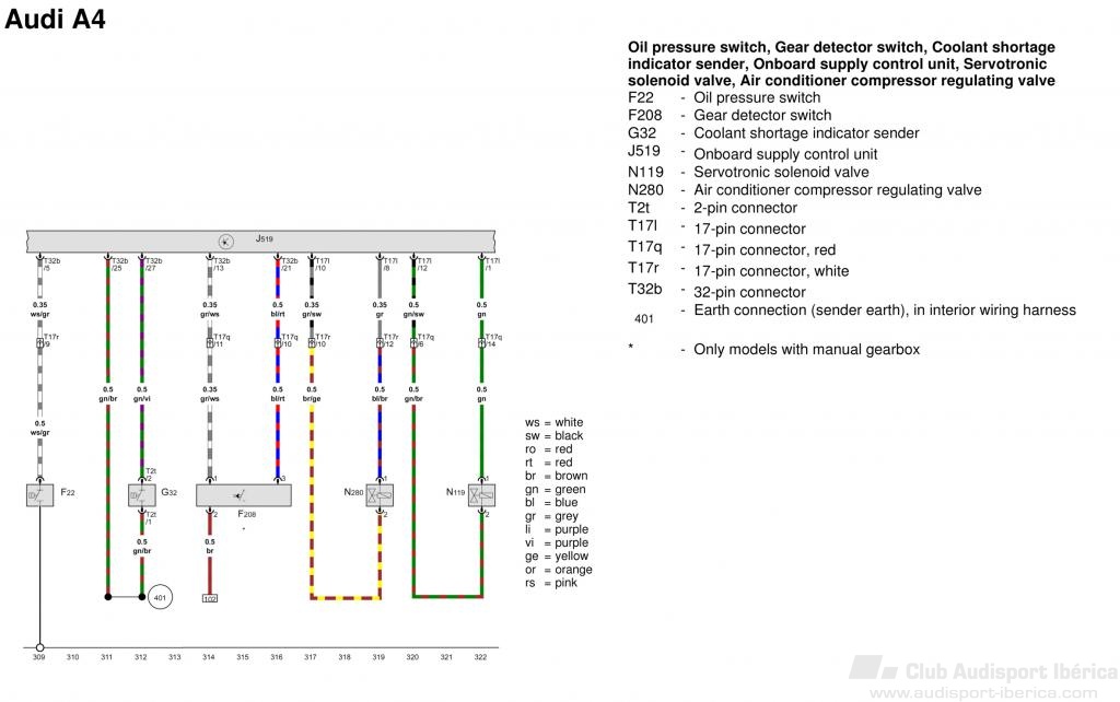

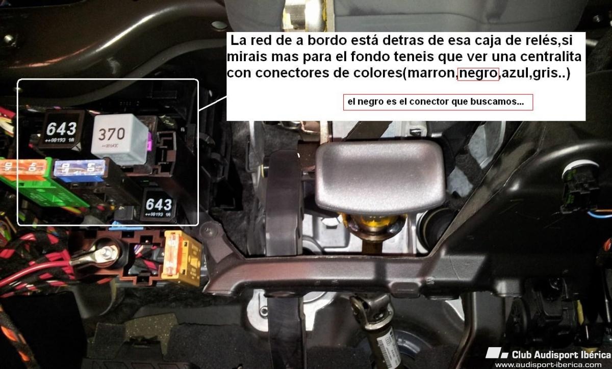

Super-Raton Publicado 19 de Enero del 2013 Denunciar Publicado 19 de Enero del 2013 A mi no me queda claro donde hay que conectar los cables... No identifico el conector de la red de abordo D que es negro de 17 pins. Despues los terminales se conectan en los pins numero 1 y 12... pero donde esta ese conector...? Responder
Super-Raton Publicado 19 de Enero del 2013 Denunciar Publicado 19 de Enero del 2013 (editado) Detalle electrico con algo mas de calidad... Saludos desde la ignorancia! Editado 19 de Enero del 2013 por Super-Raton Responder
Super-Raton Publicado 19 de Enero del 2013 Denunciar Publicado 19 de Enero del 2013 El famoso conector D es alguno de los marcados como A1...A7 del dibujo de arriba? Esta foto y lo que pone es correcto...? Es lo que entiendo por ahora... Saludos! Responder
Super-Raton Publicado 19 de Enero del 2013 Denunciar Publicado 19 de Enero del 2013 (editado) MAS DUDAS... Podéis marcar en este dibujo el sitio exacto por el que se pasan los cables...?? Cuanto mide el cable que hay que dejar desde ese punto hasta el plug servotronic (4D0971992)??? GRACIAS!!!! Editado 19 de Enero del 2013 por Super-Raton Responder
