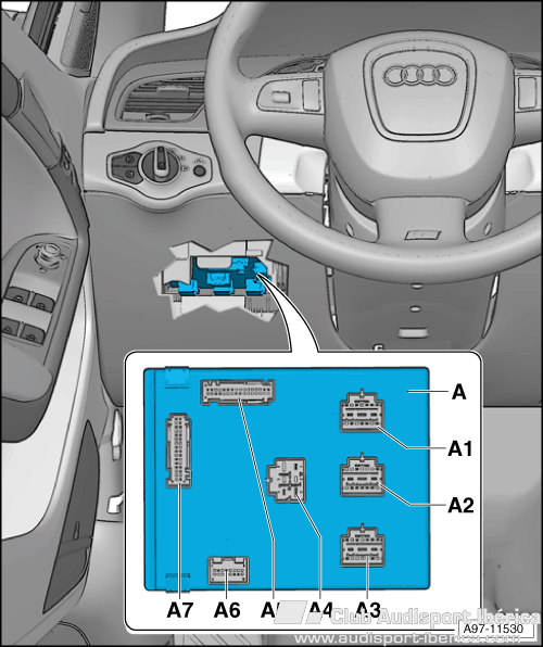

Vamos por partes, el conector de la red de abordo donde se conectan los dos cables del servotronic, es el conector A1 color negro (T17l) y las vias que se utilizan son la via 1 y 12.post-82528-0-76944500-1333042839.png

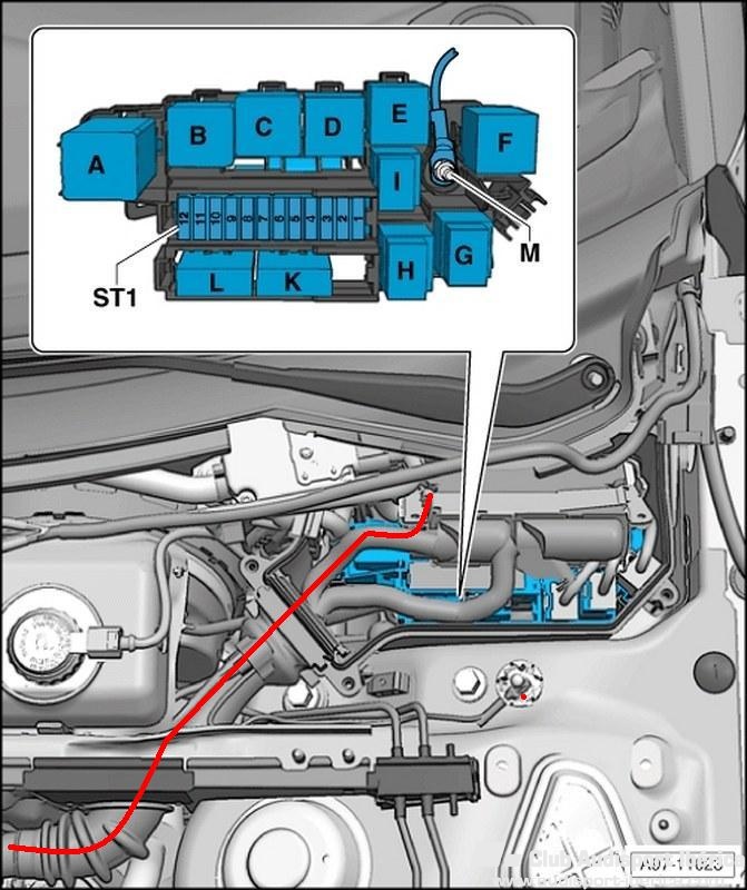

El paso de cable se realiza mas o menos por la parte señalada,para pasar el cable al interior hay que tirar del calculador de inyección para fuera y esto nos dejara ver la parte interior por el pedal de embrague y freno mas o menos...

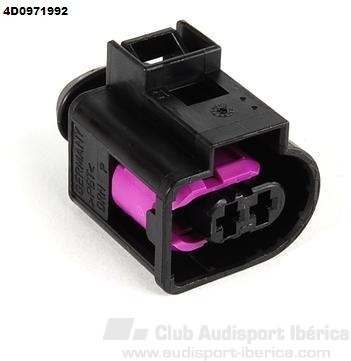

Comentaste que los cables tiene polaridad... cual es el orden correcto entre pin 1 y 12 y el conector de la válvula (4D0971992)....?
GRACIAS!!!! :thumbsup:
Editado por Super-Raton
Hola Super, el orden de conexión es el siguiente.
Vía 1 conector válvula a la vía 1 de la red de abordo.
Vía 2 conector válvula a la vía 12 de la red de
abordó.

Además, repasando los materiales necesarios, veo que hay unas juntas que tendremos que pedir. Son las que van de los tubos del aceite a la valvula servotronic. Una de entrada y otra de salida.
Anillo junta: WHT 002 665
WHT 002 666
Valen dos duros.
