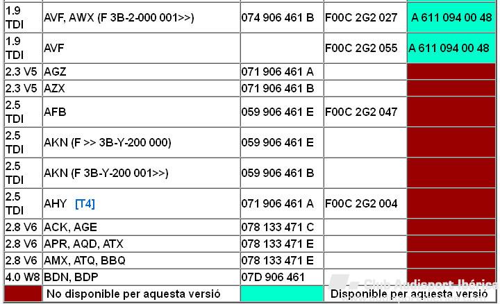

golfinho Publicado 13 de Febrero del 2012 Autor Denunciar Publicado 13 de Febrero del 2012 (editado) por lo que estoy viendo en internet el cauda pierburg no está especialmente recomendado para los 2.5 tdi, si para los 1.9 tdi (ver imagen adjunta) Editado 13 de Febrero del 2012 por golfinho Responder

golfinho Publicado 13 de Febrero del 2012 Autor Denunciar Publicado 13 de Febrero del 2012 Pues tengo noticias, me he puesto en contacto con el vendedor de ebay y el buen hombre me va a mandar otro sin cargo alguno, todo atenciones y pidiendome disculpas y todo. No es por criticar a lo nacional, pero si esto me pasa con alguna tienda de aquí ya sé yo la respuesta que me iban a dar..... Desde luego conmigo esta tienda ha ganado un cliente, respuesta rápida y trato exquisito. El vendedor es abs24shop por si vais a comprar alguna otra cosa, para que sepais que es totalmente recomendable. Sobre el tema de los pierburg, por lo que pone en la tabla que he posteado antes no es compatible con los 2.5 tdi, siendo válido para los 1.9 De momento tiro con los de competencia, espero que haya sido simplemente mala suerte Responder
