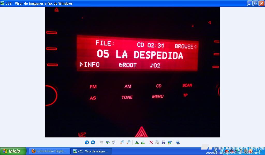

raivens Publicado 13 de Febrero del 2012 Denunciar Compartir Publicado 13 de Febrero del 2012 (editado) Este sabado he hecho el cambio a doble din en mi a3, pero no me termina de convercer una cosa, el display de la audi concert 3 me sale con unas rayas hacia arriva o hacia abajo, depende de donde este en el menu de la radio que creo que no son normales, aunque tampoco he visto otra concert 3 para poder comparar, aunque mi encargado, que fue el que me ayudo a acer el cambio a doble din, cuando vio las rayas del display me dijo que eso no era muy normal, y que era raro, os pongo una foto para que me deis opiniones, muchas gracias. Editado 13 de Febrero del 2012 por raivens Responder Enlace al comentario Compartir en otros sitios web More sharing options...
Nephilim Publicado 13 de Febrero del 2012 Denunciar Compartir Publicado 13 de Febrero del 2012 No aprecio nada extraño. ¿En que zona de la pantalla dices que hay que mirar? Responder Enlace al comentario Compartir en otros sitios web More sharing options...
raivens Publicado 13 de Febrero del 2012 Autor Denunciar Compartir Publicado 13 de Febrero del 2012 no aprecias unas rayas de distinto tono en vertical en toda la pantalla??? no se, alomejor son alucinaciones mias... Responder Enlace al comentario Compartir en otros sitios web More sharing options...
Lazpi Publicado 13 de Febrero del 2012 Denunciar Compartir Publicado 13 de Febrero del 2012 es como si la pantalla tuviera mas contraste no? una pregunta... que tal la recepcion de la radio? has cambiado los amplis? Un saludo Responder Enlace al comentario Compartir en otros sitios web More sharing options...
Nephilim Publicado 13 de Febrero del 2012 Denunciar Compartir Publicado 13 de Febrero del 2012 no aprecias unas rayas de distinto tono en vertical en toda la pantalla??? no se, alomejor son alucinaciones mias... ahora que lo dices.. si lo veo, pero pensaba que era efecto de la foto. Responder Enlace al comentario Compartir en otros sitios web More sharing options...
raivens Publicado 13 de Febrero del 2012 Autor Denunciar Compartir Publicado 13 de Febrero del 2012 Lapzi, la recepcion de la radio, perfecta, y eso que el adaptador me costo 4 euros en una tienda de audio de pakistanis ja ja!!! pero lo que me raya es el tema del display de la radio, aver si puedo subir fotos mas claras dodne se vea el efecto i me decis aver si en bustra radio se ve igual... porque yo creo que no se deberia de ver asi Responder Enlace al comentario Compartir en otros sitios web More sharing options...

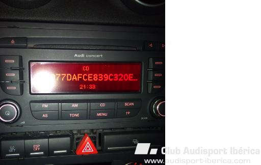

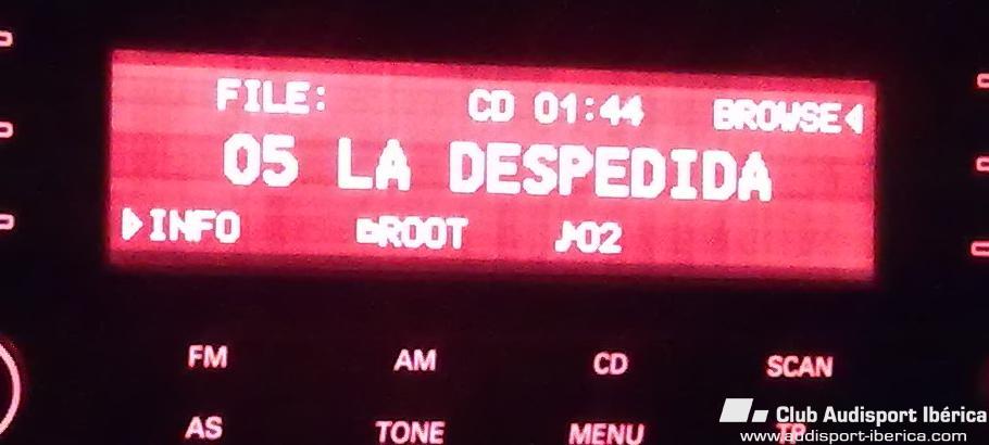

raivens Publicado 20 de Febrero del 2012 Autor Denunciar Compartir Publicado 20 de Febrero del 2012 le e hecho un par de fotos a la radio, para que me digais opiniones sobre si vuestras radios se ven asi, o entra dentro de lo normal, espero respuestas!! Responder Enlace al comentario Compartir en otros sitios web More sharing options...
xcrial Publicado 29 de Julio del 2013 Denunciar Compartir Publicado 29 de Julio del 2013 A mi me pasa lo mismo... si das o doy conseguido algo ,nos mantenemos en contacto, no es problema de la instalación ya que he probado con otra y bien, saludos Responder Enlace al comentario Compartir en otros sitios web More sharing options...
a4quattro Publicado 30 de Julio del 2013 Denunciar Compartir Publicado 30 de Julio del 2013 A mi me sucede lo mismo en la Concert 2, empecé así, y ahora una veces se ve perfecto, otras salen las líneas que comentas, otras todo el display en rojo, otras todo negro, otras cuadrados rojos dispersos por la pantalla e incluso las letras y números desplazados. HE mirado mucho y finalmente a través de información de foros extranjeros parece que el problema es de un cable tipo bus de datos, que en el caso de los FIS y las primeras Concert está claro donde está, pero desde la Concert 2 no lo localizo. Si el problema que genera ese cable es un problema de contacto, en las Concert 2 y 3 debe ser lo mismo pero de un contacto del display a la placa. He comprobado que dependiendo de la temperatura en el interior del coche el problema se agrava o no. Mirar lo que encontré al respecto: http://diyspareparts.net/index.html Espero entre todos poder saber de donde parte este expediente X. Responder Enlace al comentario Compartir en otros sitios web More sharing options...
