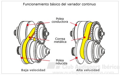

chimaco Publicado 6 de Enero del 2016 Denunciar Publicado 6 de Enero del 2016 Un variador es un sistema de transmisión que consta de 2 poleas cónicas y una correa (o cadena en el caso de los multitronic). Te adjunto una foto. Responder
M.Santiso Publicado 7 de Enero del 2016 Denunciar Publicado 7 de Enero del 2016 Un variador es un sistema de transmisión que consta de 2 poleas cónicas y una correa (o cadena en el caso de los multitronic). Te adjunto una foto. Ok, ok,, los variadores si, trabajo con ellos, quad ATV y en buguis Polaris, estos últimos sacaron ahora un RZR 1000 turbo, con ciento y pico caballos. Lo que no entiendo es que habiendo variador (multitronic) aunque no hay tirón tú sí notas el cambio de velocidad, en un variador tanto velocidad y rpm son totalmente progresivas, no hay escalones. Por qué estos cambios si, si no hay engranajes que varíen la velocidad? Responder

chimaco Publicado 7 de Enero del 2016 Denunciar Publicado 7 de Enero del 2016 La función del convertidor de par en los cambios multitronic la realiza un embrague multidisco, que está controlado por una unidad electrónica. Este embrague es muy sensible a la presión que se hace sobre el pedal del acelerador. Si pisamos el pedal de forma muy suave con la misma presión no deberíamos notar que "cambia de marcha". Si por el contrario pisamos de una forma más brusca o aumentamos la presión sobre el pedal la electrónica lo detecta y se ajusta rápidamente para entregar más par, cambiando la relación de transmisión y notando ese "cambio de marcha". Responder
