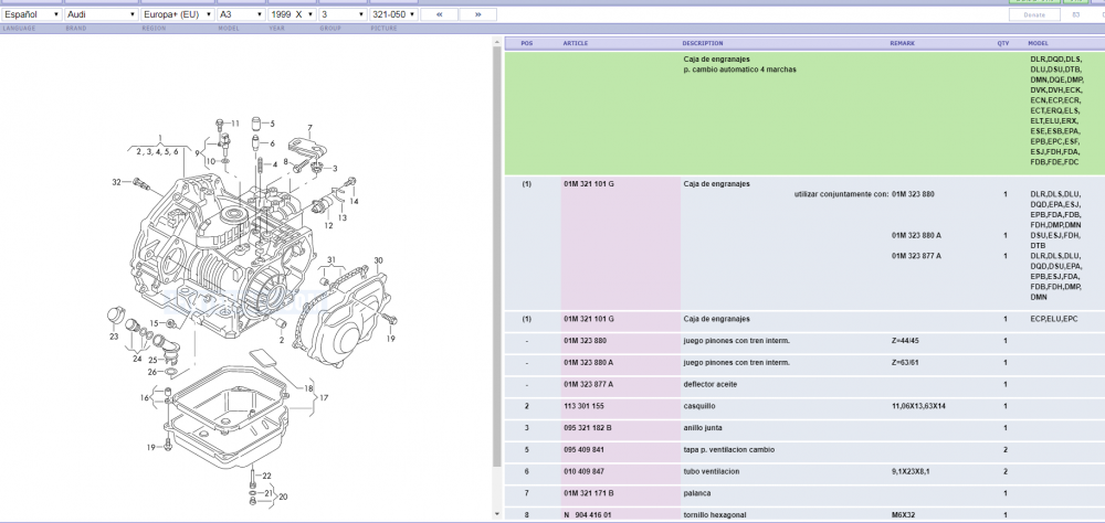

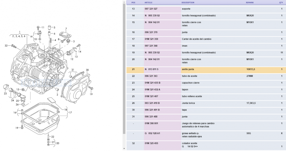

sierraalfa3 Publicado 26 de Mayo del 2020 Denunciar Publicado 26 de Mayo del 2020 Buenas, En mi caso reparé la caja de cambios a los 130.000kms y ahora con 215.000kms (muchos por carretera) veo prudente hacerle un cambio de aceite. El proceso parece facil pero falta mucha informacion en españa sobre cajas de cambio.Dejo los links de un cambio de aceite y filtro con fotos que recato un compañero en otro hilo: http://www.kansascitytdi.com/01M Filter change.htm ¿sabeis si nuestras cajas incluyen filtro? ¿seria entonces prudente cambiarlo junto con el aceite? Responder
sierraalfa3 Publicado 26 de Mayo del 2020 Denunciar Publicado 26 de Mayo del 2020 Por lo que veo en el ETKA (corregirme si digo una barbaridad) no hay filtro. Responder
