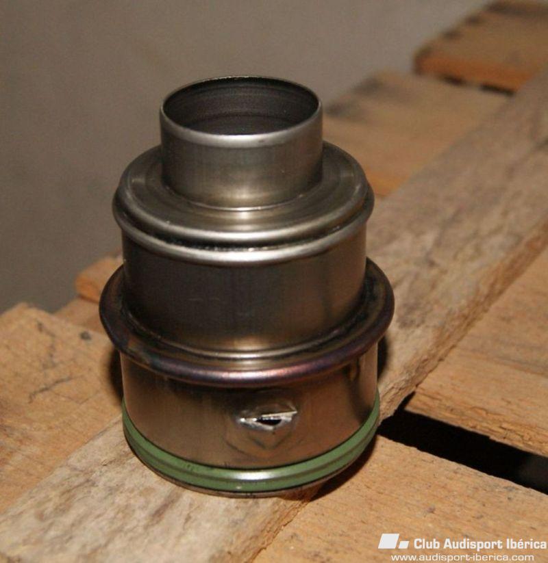

murcianoA4b7 Publicado 11 de Septiembre del 2012 Denunciar Publicado 11 de Septiembre del 2012 Me da que esta relacionado el aceite del turbo con el clack ..................... Creo que voy a cambiar el taco motor por si esta demasiado engrasado y se ha estropeado. Ya os contaare. El turbo me perdia por el manguito que va desde el turbo al frente del coche ( se ha rajado el silenciador, es de metal creo que de acero y hace la union entre el turbo y el manguito, se quita con un clip de alambre del turbo y soltando la abrazadera del manguito. Cuando lo quite vi que donde se mete el alambre estaba roto). Le has cambiado todos los brazos a tu coche? SALUDOS Responder

Daddyaudi Publicado 11 de Septiembre del 2012 Autor Denunciar Publicado 11 de Septiembre del 2012 Me da que esta relacionado el aceite del turbo con el clack ..................... Creo que voy a cambiar el taco motor por si esta demasiado engrasado y se ha estropeado. Ya os contaare. El turbo me perdia por el manguito que va desde el turbo al frente del coche ( se ha rajado el silenciador, es de metal creo que de acero y hace la union entre el turbo y el manguito, se quita con un clip de alambre del turbo y soltando la abrazadera del manguito. Cuando lo quite vi que donde se mete el alambre estaba roto). Le has cambiado todos los brazos a tu coche? SALUDOS Esta pieza de donde lo has quitado, no me suena haberla visto en el turbo?? el clack no creo que sea de ahí, mas bien tiraría por las transmisiones (cardas). Cambie los brazos suspensión y el brazo que va a la plataforma pero puede darse también en las rotulas dirección o en el propio "buje" que tiene una rotula. De lo que si me he dado cuenta es que al quitar las "U" de la estabilizadora el ruido no se escucha como antes (a menudo) y a penas se aprecia, es lo que no entiendo. Responder
