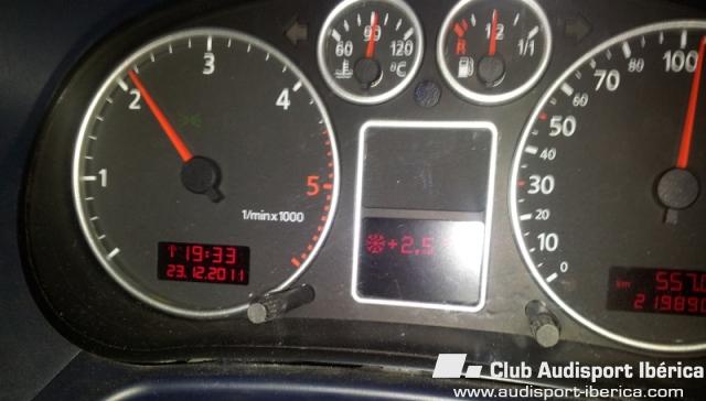

audikick Publicado 21 de Febrero del 2012 Denunciar Publicado 21 de Febrero del 2012 Aqui teneis la foto de mis aros en mate. Se ve un poco borroso ya que hice la foto para ver la temperatura por autopista. En mis aros tambien resalta la luz de la aguja cuando sube de vueltas. pero bueno los cromados seguro que mas ya que hace efecto espejo. Pero estos me encantan, bonitos y discretos. Un saludo Responder
neodimio Publicado 7 de Marzo del 2012 Denunciar Publicado 7 de Marzo del 2012 Hola compañeros, vengo de meterle el coding al cuadro para reactivar la actualización por radiofrecuencia de la fecha y hora, que despues de desconectarlo para montar los aros se me había desactivado.... así me han quedado los aros: (esta foto es del lunes) Muchas gracias a Markvs y a todos los que colaborasteis con la info, un saludo desde Gijón !!!! Responder
